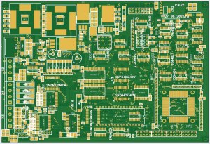

    исключить ошибку
    Таки убрал полигоны - теперь Китай показывает правильно
    https://cloud.mail.ru/public/MQwh/FSEBCWN9h - герберы без сверловки
    https://cloud.mail.ru/public/tZZd/Evs3tr8wM 56 вар

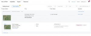

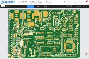

    Подскажите пожалуйста - завод выдал ошибку в Герберах :
    The gerber files need to be replaced because pads are hollpw
    Что с Герберами не так ?
    Вроде слои в наличии...

    судя по описанию - им не нравится наличие отверстий в контактных площадках в герберах.
    File > Export > Gerber > Apertures > Unassign all > снять галку Pad/Via holes > Auto > Close, затем сгенерировать герберы по новой.

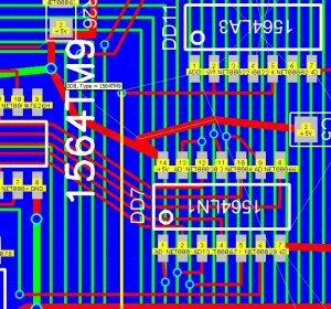

    Уважаемые специалисты по P-CAD2006, подскажите пожалуйста по поводу сбоя в программе PCB - при редактировании рисунка платы, в которой уже загружен НЕТ-лист, часто возникает сбой редактирования треков - они остаются желтыми и неотмеченными, при этом вся работа программы разрушается, возникают неинспектируемые ошибки, загрузка нового НЕТ-листа невозможна.
    При обычном редактировании рисунка платы без загрузки НЕТ-листа таких сбоев не возникает ( т.е. на треках, которые не включены в схему ).
    Пример аварийной ситуации - сбойный трек отмечен желтым цветом
