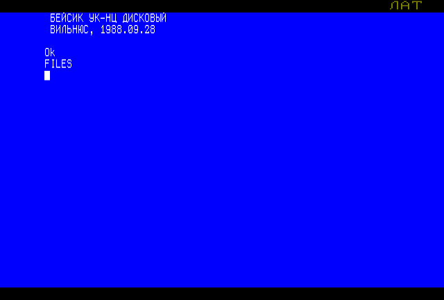

    Попробовал запустить на УКНЦ вильнюсский бейсик с ДВК - запустился, но любая попытка обратиться к файловой системе бейсик ломает.

    вильнюсский бейсик для УКНЦ перестал работать на собранной Вами системе - дисковые команды не работают;
    Ну и что бы добить
    Это именно на ней

    Это именно на ней
    Вот картинка с крашем УКНЦ-бейсика на вашей системе.

    Это не типовой RT11SJ. Это не понятно какой RT11SJ. В случае RT11SJ без вмешательства "специалистов" - всё работает.
    Диск взят с UKNCBTL. Предполагаю, что автор использовал типичный диск с вильнюсским бейсиком.

    И это заявление - полная чушь. Попался хреновый вариант (доделанный умельцами) RT11 - это не проблемы ни RT ни УЦ-НЦ
    Однако, это типовой диск из комплекта для УКНЦ.

    Благодоря диску от Hunta, удалось прогнать мандельброт на УКНЦ с вильнисским бейсиком с ДВК. Сюрприза не случилось, как и в исходной системе имеем отношение 6:1 - скорости вариантов для ДВК и УКНЦ ожидаемо не различаются.
