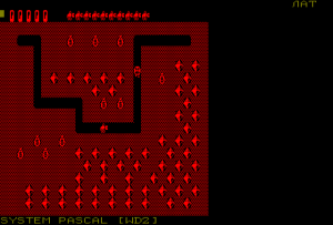

    Игрушка "ЗЕМЛЕГРЫЗ" (он же "DIGGER")
    Сама по себе игра являлась ХИТОМ своего времени!
    Да и сегодня - она продолжает им быть.
    Но она имела и глюки, как в версии для ДВК+КГД, так и
    в версии для УК-НЦ.

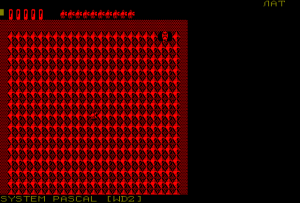

    На УК-НЦ криво отрисовываются стартовые экраны (через один),
    так же имеется две версии самой игры
    1. Где 1-й уровень классический и выглядит так
    (DIGGER.SAV 65P 23-Jan-1992)
    2. Где 1-й выглядит так
    (DIG1 .SAV 65P 23-Jan-1992)
    Второй вариант на первом же уровне глючит внезапной гибелью и перезапуском,
    однако прорваться на второй уровень можно.
    И конечно есть вариант игры для ДВК+КГД, там всё нормально со стартовыми экранами,
    но !!!! Похоже, что "нормально работающей игры" или никогда не было или была, но
    есть ли она в архиве? Играть для проверки во все копии игры - это утомительно,
    глюк (ПКМ в версии для ДВК он был и на реале ещё тогда, ЕМНИП) заключается в
    не совсем (вроде бы) правильной отрисовке спрайтика "ВИШЕНКИ" при съедании которого
    игра либо вешается, либо вылетает. То есть - кушать "ВИШЕНКУ" нельзя !!!
    В архиве по ссылке оба файла для УК-НЦ, ДВКашный вариант можно брать любой для
    изучения в старшем архиве, надо помнить, что помимо оглавления - есть собрание
    игровых программ в папках от @Arseny и @anasana, и возможно других участников, где игра лежит в виде файла, а не на образе дискеты...
    В первую очередь я хочу обратиться к д.г.к. @Titus 'у с просьбой найти время и проявить интерес, поскольку он имеет значительный опыт по обнаружению и исправлению подобных глюков в старых, классических играх. Так же я точно знаю, что на форуме могут быть счастливые обладатели проверенной и 100% рабочей копии игры или те кто сам (когда-то) вносил изменения в игру, рисовал свои уровни и т.п.
    Предлагаю обсудить эти моменты и тонкости, возможно у нас получится дать этой игре
    "второе рождение" - ведь игра действительно замечательная !!!

    Игра "DIGGER" (он же "ЗЕМЛЕГРЫЗ") выпущена первоначально фирмой Windmill software в 1983 далеком году на дискетах 5.25" для IBM PC.
    Видимо правообладатели не становились в позу, когда игру портировали на ту или иную платформу, и именно поэтомуу на сей момент имеем одну из известнейших игр тех времен, работающую на различных платформах, системах и операционках и имеющую свой персональный сайт https://digger.org с различными релизами, и даже с исходниками
    ДВК-шная версия работает вполне прилично и в эмуляторе EmuStudio , и отлично в реинкарнированной условно в железе FPGA-реплике ЭВМ ДВК-3, отдельное спасибо автору реплики @forth32.
    УКНЦ-
    шная версия в эмуляторе EmuStudio вполне запускается и работает, но возможно если не брать вишенку, работает и далее. При взятии этого артефакта игра вылетает с ошибкой. В это время происходит событие, экран должен два раза инвертироваться, и начинается охота за преследователями. Но что-то идет не так Без взятия артефакта играть то можно, но как то тоскливо и несколько труднее.
    Вряд ли думаю найдутся другие реализации под ДВК, но чудеса же иногда бывают ?))
