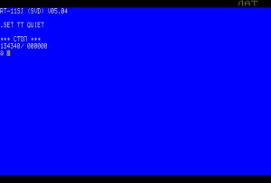

    Мало было времени, чтобы заняться этой темой, но я всё же добрался.
    И даже не заметил, что вы тут прошли дальше в понимании что к чему.
    В аттаче UKNCBTL отладочной версии, с изменениями именно под этот IDE.
    Изменения:
    - размаплены порты 111016 и 0114002
    - задана жёстко геометрия диска 4 головки, 17 секторов, 1024 дорожки
    Начинает грузить RT-11 с диска, но падает.
    Эта версия пишет файл trace.log, логируются основные действия с винчестером.
    Надеюсь, это позволит продвинуться дальше.

    Разделы по 10200 блоков, это почти 5 МБ каждый раздел.
    Содержимое раздела 0:
     Volume: АДОС
