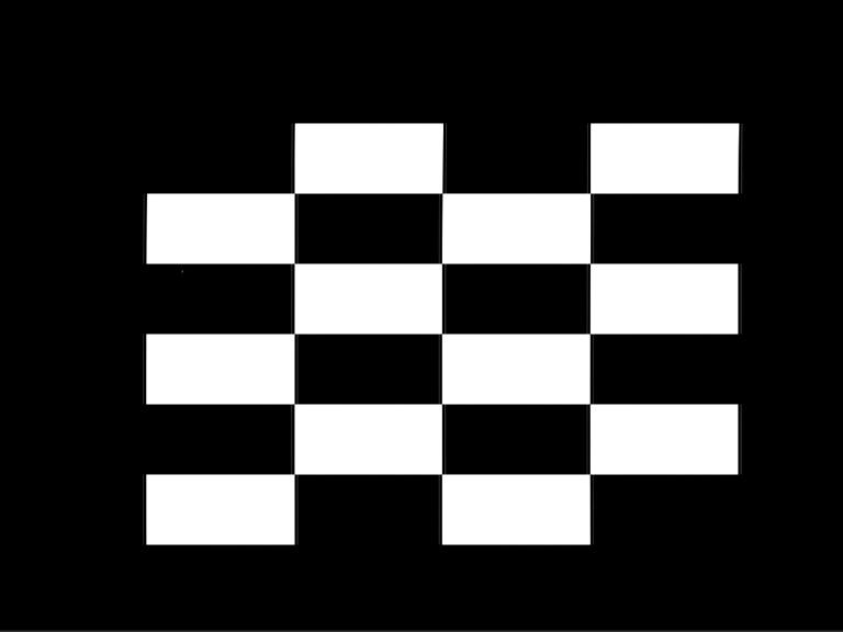

    Значися, перепаял я все по новой - пока микросхемы поставил на панельки, в итоге вот такая картинка получилась.
    Можно по ней определить что неисправно?

    эх думали ли мы когда-то, что будем помогать чинить спек друг другу по инетным фоткам, сделанным цифровиком...
    по теме - вряд ли что то можно сказать дельного...
    выдирай, пзу, проц и смотри ШД и ША тестером как уже писалось тут пару страниц назад
    Это TV Тюнер дает картинку
    Чтож, придамся упражнениям с тестером. Скока на шинах вольт то должно быть примерно?
    Такая картинка возникает когда включают питание - не знаю почему, но когда у меня был Апогей, так вот в РУ5 такое было. Смысл в том что блоки чередуются FFh (светлые квадратики) и 00h (темные квадатики). Память у тебя исправна - иначе были бы полосочки(не было такой монолитноцй картинки). Это может происходить если в память ничего не пишется. Посмотри сигнал WE/.
    z80 не вставлен в панельку ?
    Если вставлен, то при первом включении картинка именно такая. Если после этого потыкать reset, то на экране еще мусор появляется.
    Если не вставлен, то, соответственно, картинка постоянно такая шахматная.

    Ну все пересмотрел, перемерял.
    Залипонов, коротышей и обрывов нет. Все ноги РУ7 доходят в нужные вроде места. А все равно картинка - "шахматы".
    Заметил на контакте 2 D21 мало вольт очень - 0.14V (на процессорной панельке (14 контакт) столько же), а на остальных - 4.96V на этом же 2-ом контакте. Это нормально? (проц, пзу, вг, ay вытащены).
