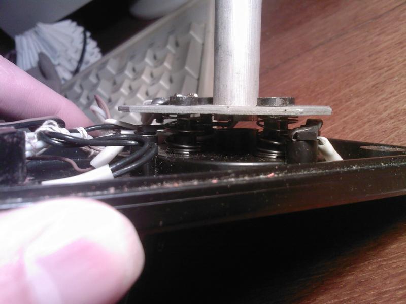

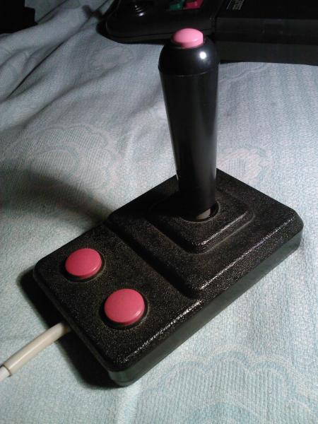

    Я уже писал, что моему джойстику почти 30 лет.
    Две кнопки на ручке объеденены одной контактной группой - являются одной кнопкой.
    Решил установить под кнопки микрики - получить две отдельные кнопки.
    Разобрал ручку, микрики установить очень сложно. Что-бы не ломать штатные кнопки, которые для установки микриков совсем не подходят, пришлось моделировать и печатать новые, а также основание для установки самих микриков.
    Всё вроде получилось... разобрал основание джойстика, что-бы припаять выводы микриков... ,а там сюрприиииз... отломленный упор ручки - фитюлька длинной 6мм, которая являлась точкой опоры ручки.
    Вот сижу, перевариваю, размышляю как восстановить... Приклеить точно не получится, давление от пружины, возвращающей ручку в нейтраль, на этот упор довольно большое. Пластик похож на полиэтилен. Что-то смоделировать и отпечатать - пластик (ABS/PLA) не выдержит...
    Фото в прицепе.
    Решил погуглить свой джойстик, оказывается это стандартный джойстик Спектрума (как пишут люди) "JOY Stick VG-125".
