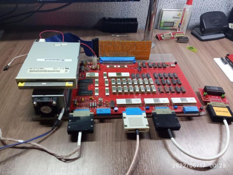

    Собрано 8 Орионов ПРО (я приступил к сборке 30/09/2021)
    Собрано за 2021 год 15 шт Орион Восточный Экспресс 512

    мой Орион Восточный Экспресс 512 (фото позже) - работает прекрасно

    Да - это собрано и работает
    z80 card 1 и z80card II - да - работают
    http://rdk.regionsv.ru/orion128-z80card.htm - Z80 на 2,5 мгц
    http://rdk.regionsv.ru/orion128-z80card-dor02.htm - Z80 на 5 и 10 мгц
    http://rdk.regionsv.ru/orion128-z80card-dor03.htm - Z80 на 5 и 10 мгц
    Контроллер дисковода (авторская схема, платы корнелиуса, ошибки и наладка) http://rdk.regionsv.ru/orion128-ngmd-sborka.htm
    дисковод 3,5 - да
    дисковод 5,25 - да
    дисковод эмулятор "готек" пишет на флешку - да - http://rdk.regionsv.ru/orion128-gotek.htm
    Все дисководы работают в паре с с друг другом и с готеком. у меня сделана коммутация дисководов. http://rdk.regionsv.ru/orion128-ngmd-comut.htm

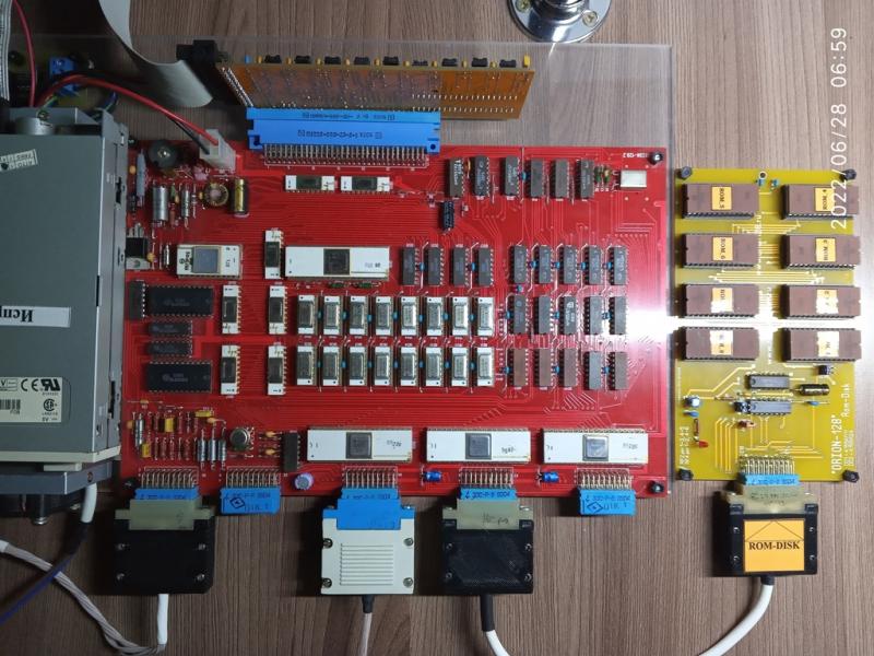

    http://rdk.regionsv.ru/orionpro/bp-014.jpg - моя сборка Ориона ПРО не знаю пока как залить фото
    Информация по мере появления свободного времени... работа продолжается...
    15/10/2021 Замечания работы Орион ПРО и наладки
    Процессор Z80 на Орион ПРО тоже нужно подбирать и еще как!!!! Предыстория такова: запустил я плату с процессором т34вм1 (белая керамика никель) заработал в Орион ПРО на 10 и 5 мгц. Причем пробежался по программам в ромдиске все запускались, дисководы работали и прочее... глюков не нашел. Вчера утром 14/10/2021 почему то отказался он работать на 10 мгц. (Не долго думая ставил в орион-128 все прекрасно работает). Из ориона в про воткнул керамику Zilog 6 мгц (которая успешно в орионе 128 работала без проблем на 5 и на 10 мгц и глюков не было, работала очень долго на протяжении 4 месяцев без сбоев!!) Все прекрасно работает. Стартует, тесты проходит!!! Вечером запускаю атлас из ромдиска не грузится, через раз грузится криво, может вообще зависнуть, запускаю спм-80 не грузится ну и прочее какие то сбои на экране то при загрузке программ, хотя тесты про проходит без проблем!!! И так вертел и так. Короче плюнул. Утром приходит мысля. Проблема появилась после замены вв55 на оки 82с55. Вернул вв55. Не помогло. Заменил процессор поставил Zilog 6 мгц пластик. И о чудо все работает!!! Все проги запускаются и работают!!! Сбое нет!!! Информация будет опубликована http://rdk.regionsv.ru/orion128-pro-sborka.htm и https://zx-pk.com/forum/viewtopic.ph...188194#p188194
    p.s. Хотя все процы гонялись на орионе 128 на всех частотах и временные тесты проходили в cp/m-80 есть программа CPU которая тестирует процессоры.
    В ром диск обязательно ставим Оки 82с55 или им подобные!!! с 580вв55 может подглюкивать!!! Особенно на 10 мгц!!
