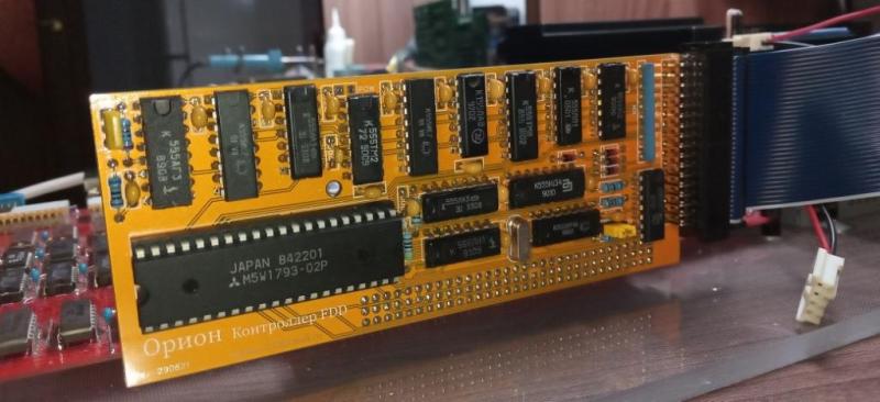

    Старался приблизить к оригиналу...Нажмите на изображение для увеличения.

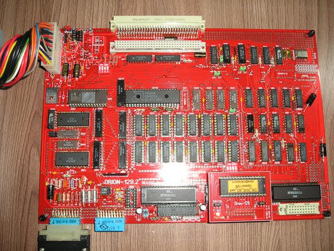

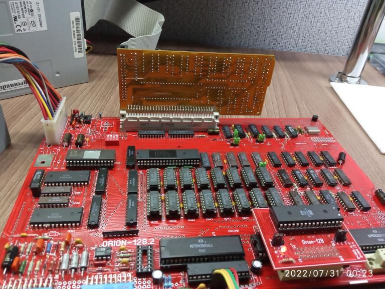

    Родился, еще один..... Запустился с первого раза, память 565РУ7 видит 512 кНажмите на изображение для увеличения.

    Всё хотел поинтересоваться, а что за корпуса на СНП34 папу? парт номер/название ?

    На 3D принтере напечатаны...

    светлый тоже ?

    Светлый-заводской, но маркировки на нем ни какой нету....
