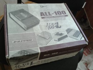

    У соседей такое есть, с какими-то переходами. Открыть коробку забесплатно отказываются.

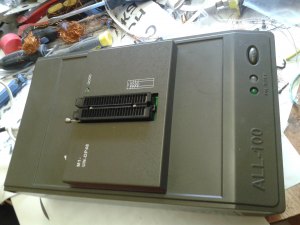

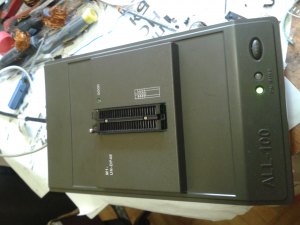

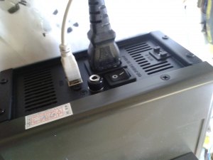

    Разрешили глянуть :
    27C512 STM поддерживает.
    Никаких софт-сервисов не предоставляет - нет инвертирования адресов, инвертирования данных, нет деления на старший/младший байты. Для каждого типа ИС - отдельный файл-драйвер. Может поддерживать кучу таких же программаторов ( есть переключатель с номером устройства ).
    Для желающих могу выложить софт от него - ~52 метра.
    Архивчик файлов с компакт-диска, включая инструкцию на английском :
    https://cloud.mail.ru/public/cMvM/KjuXimmP4
