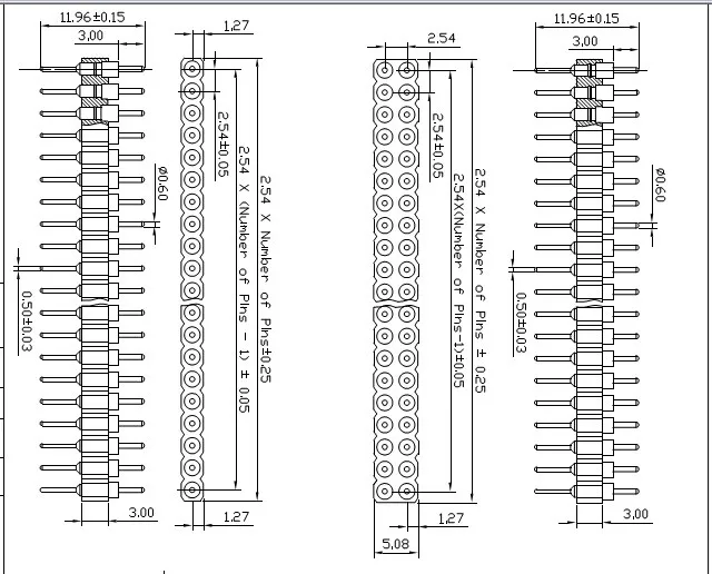

    Задача не тривиальная, но принципиально реализуемая
    для малобюджетных проектов нет! Вот 8088 разогнать до 40-50MHz это еще куда ни шло.
    тонкий штырёк 8..10 мм длиной
    для сокета это излишне, под пайку тем паче
    Ну вот а смысл в чем? И получится та же двойка. Только с сильно урезанными возможностями.
    И тормозит XT не столько процессор, сколько 8-битная шина данных, к тому же мультиплексированная с адресной шиной.
    ИМХО варианта с 6мм ногами должно хватить. Их уже примеряли ?
    https://m.aliexpress.ru/item/32862361051.html
    Там же чертеж есть

    Там же чертеж есть
    Я не про то, какой длины сами пины, а про то, куда их применять - а точно ли их там мало ?
    По чертежу точная длина ноги не видна, видно общую длину штыря 11.96, толщину пластиковой обоймы 3.00 и длину верхней (паяемой) части 3.00. Остаток 5.96 - это нижняя нога и часть толстой серединки, выступающая из обоймы, предположу, что 0.5-0.8мм. Нижняя нога в итоге чуть больше 5мм, но для цанговых панелей должно хватать, разве нет ?
    А в плату впаять?
    Для панелек любых хватит. Причем в обычные (не цанговые) заходят даже лучше.

    А в плату впаять?
    Так тогда нужны наоборот еще короче. Или что Вы там хотите между платами напихать?
