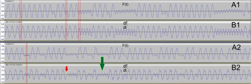

    Огромное спасибо автору за программу, о которой я давно мечтал
    Небольшой опыт практического использования на особо "убитых" кассетах показал, что неплохо бы иметь опциональный "дифференциатор" (см. приложенное изображение). A1 и A2 это исходные фрагменты записей до обработки. Одна из проблем в них - это "дрейф изолинии", т.е. вроде и "синус", но несимметрично относительно 0 (черный пунктир на A2). В результате парсер таких переходов просто не видит. И если единичные провалы еще можно поправить вручную, то при массовом явлении это становится проблемой. Эксперимент показал, что если просто сформировать сигнал вида out(n)=in(n)-in(n-1) и потом нормализовать его по амплитуде (сигналы B1 и B2 соответственно), качество распознавания переходов и определения длительностей значительно улучшается. Получаемый сдвиг фазы на 1/4 периода не портит соотношений длительностей, поэтому может игнорироваться.
    Хотя возможно добавляются мелкие огрехи (отмечено желым кругом и красной стрелкой), но их править вручную гораздо проще.
    Возможно эта информация поможет кому-то "поднять" безнадежные экземпляры оцифровок.
    Вопрос знатокам-аудиофилам А что надо поправить в тракте звукового сигнала, чтобы аппаратно эту проблему бороть? Я думал достаточно конденсатора на входе звуковой карты, но как оказалось не все так просто - или с номиналом не угадал, или с качеством.
    Цитата Сообщение от mdaemon Посмотреть сообщение
    Вот как раз пример сигнала, когда мой вариант с "дифференциатором" помог бы...
    Последний раз редактировалось idc; 15.12.2021 в 00:21.
    Моя распознавалка записей такое кушает на раз в автоматическом режиме даже.
