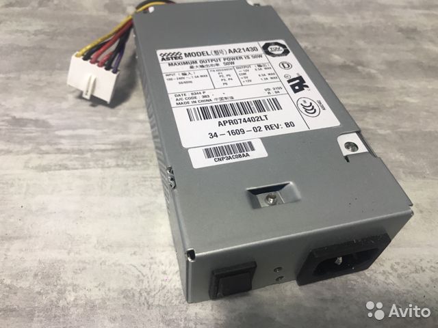

    Добыл тут вот такой БП, есть плюс минут 12в и главное 9.5А по 5В
    очень хочу его заюзать с амигой, но он не включается без нагрузки (ну типа как если бы у атх был разомкнут PS ON) - внутри щелкает и питание отрубается каждую секунду
    вопрос - как его таки хакнуть, чтобы он работал в простое, ну и не только в простое Нажмите на изображение для увеличения.

    Сдается мне, что он дохлый, раз каждую секунду что-то щелкает. Защита срабатывает.

    про него пишут что " шина 5V требует нагрузки "ок". 250 ма."
    то есть можно типа 25 ватный резистор на 2 3 ома дать, верно?

    а как же закон ома !?
    5в/0.25А= 20 Ом
    5в*0.25а= 1.25Вт
    если речь про 2 или 3 или 2,3 ома - то да.
    если про 23 - то нет ;-)

    может кому пригодится - вобщем если все правильно подключите - то без награзуки (пытаясь отключаться) он выдает
    +5, -12 и +7 вместьо +12
    с нагрузкой все выравнивается и работает просто отлично
    ток под 10 ампер, хватит на самый крутой близзард ррс вместе с бивиженом
