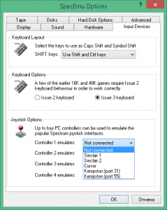

    На Spectaculator и Fuse kempston включил. А как включить на SpecEmu?
    s
