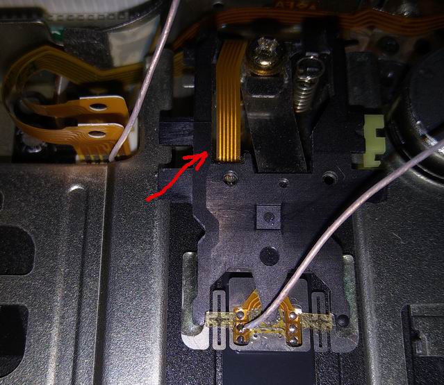

    Подумаю, как бы аккуратно и красиво провод разместить.
    Да примерно также, петлей, траекторию только продумать, чтоб он ничему не мешал. Запас гибкости на перелом у МГТФ огромный.
    И можно проводок потоньше, на фото, вроде толстоватый (хотя с таким зумом оценить сложно). Зачистить жилу на шлейфе и припаять к ней, это надежней, чем просто вставить =)
    А если вот там, где стрелку намалевал, шлейф уже прикреплен к башке, то зачищать там. Тогда и проводок телепаться не будет.
    Главное, посмотреть, с какой стороны лак, а с какой основа - счищать, естественно, лак.

    Блин. Похоже внутри башки еще что-то отходит. Поработает час-другой, и верхняя голова опять перестает читать. Прижмешь её - читает, отпустишь - не читает. Чтобы прижать, хватает даже веса зубочистки
    Предполагаю, что снизу (с той стороны, где головка приделана к шлейфу) лопнут проводок от обмотки где-то рядом с местом пайки. Прозвонить не получается, т.к. малейшее прикосновение замыкает разорванную цепь...
    Думаю, что дальше делать...
