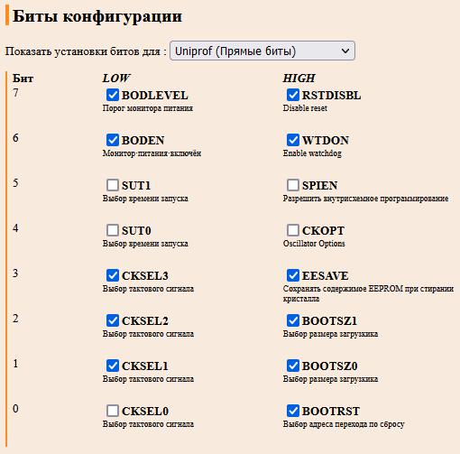

Решил собрать Turbosound AVR вот такой: https://github.com/andykarpov/turbosound28p
Возник вопрос по установке FUSE's.
Автор говорит, что надо прошивать так:
За неимением рекомендованных avrdude and USBAsp programmer я шил с помощью Uniprof (которым я когда-то шил ZXMC) через LPT.Код:avrdude -p atmega8 -c USBasp -U flash:w:emul_230_turbosound_chip0.hex -U eeprom:w:Conf_parallel_24MHz_1_75Mhz.hex -U lfuse:w:0xCE:m -U hfuse:w:0xCF:m
Нашел в сети калькулятор fuses. Вот что он мне рассчитал по цифрам CE и CF:
Как видим - ДИЗАБЛИТСЯ пин RESET. В результате, мега прощается с ISP программатором. Т.е. получается это билет в один конец для меги?
Прошить то я прошил, конечно (сначала прошивки + еепром, потом fuses.Но этот момент потери связи с ISP смущает.
Все ли я правильно сделал?

Причем обе.
Считал, и после этого SPIEN я не трогал.
