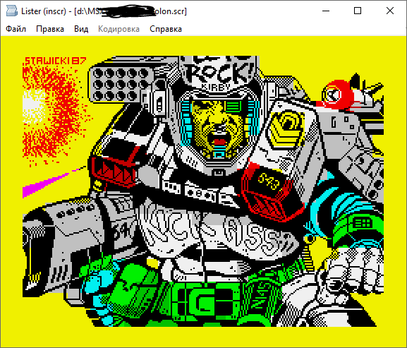

    Пока не могу понять как задать свою палитру, чтобы сделать её похожей на Спектрум. Или это нельзя сделать?

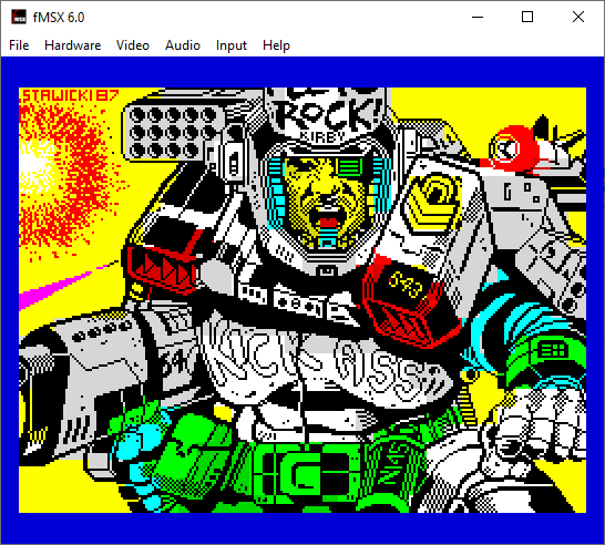

    goodboy, вот именно эту палитру я и вижу. Сложно тут сопоставить цвета Спектрумовским. Тут три оттенка красного и три зелёного.
    а ты цвета задал? У ямахи же нет палитры, там прописанные цвета.
    Ничего на задавал, использую стандартные, такие как goodboy продемонстрировал.
    Задействовал только хотя бы приблизительно похожие цвета:
    Последний раз редактировалось CityAceE; 25.10.2021 в 21:33.

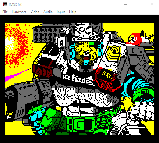

    Задал свою палитру. Но что-то сильно резкий переход между цветами:
    Яркий белый - %111111111111
    Тёмный белый - %011101110111

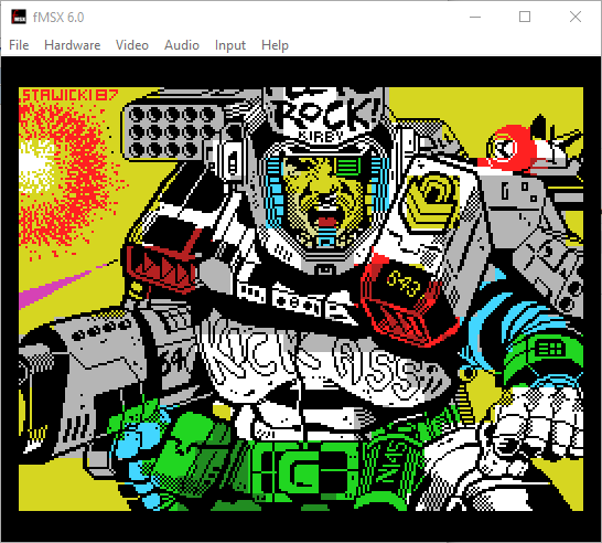

    Затупил с палитрой. Наверное это где-то из области профдеформации. Я вместо того, чтобы расценивать значение канала как двоичное число, манипулировал с единицами как в маске подсети, то есть тупо убирал единицы слева.
    Теперь картинка идентична Спектрумовской. Но скорость её вывода совсем не радует. Чтобы вывести полноэкранную картинку нужно перекинуть 6144*2 байт через out (x),a.
