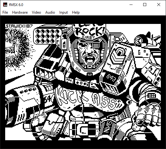

    Если еще актуально, вечером могу набросать вариант. Рекордов скорости или размера не обещаю, но по крайней мере в эмуляторах работать будет.
    14,338
    205
    1,497
    974 сообщений
    если я правильно понял то вот относительно понятный кусок кода для вывода картинки
    http://map.grauw.nl/resources/msxbios.php
    	CALL #0041
    	DI
    	LD   HL,#891C
    	LD   DE,#0000
    	LD   BC,#1800
    	CALL #005C
    	DI
    	LD   HL,#A11C
    	LD   DE,#2000
    	LD   BC,#1800
    	CALL #005C
    	CALL #0044
    	EI
    	RET

    Всем спасибо за ссылки и код! Это реально очень полезная информация для меня!
    На выходных не до компьютера было, поэтому особо ничего не смотрел.
    А вообще начал изучать исходники Yazzie для MSX Дениса Грачёва. Взял оттуда инициализацию компьютера и вывод на экран заставки. Собственно у меня сейчас есть готовый шаблон программы, который собирается, запускается и выводит картинку на экран. Вот это я сейчас и изучаю, подглядывая в документацию. Думаю, что скоро и заставку Exolon'a смогу вывести на экран MSX
    С уважением, Станислав.
    Примерно так же выводится картинка и в Yazzie.
    Пояснения подпрограмм:
    DISSCR=$0041  //  Function: Disable Screen Display
                           //     Input: NONE
                           //    Output: NONE
                           // Registers: AF, BC
                           // Available: MSX
    LDIRVM=$005C  //  Function: Block Transfer From Memory To VRAM
                           //     Input: HL = Memory Source Address, DE = VRAM Destination Address, BC = Data Length
                           //            All Bits Of VRAM Address Are Valid
                           //    Output: NONE
                           // Registers: ALL
                           // Available: MSX =Do Not Call SUB-ROM While Screen Modes 4..8 Are Changed
    ENASCR=$0044  //  Function: Enable Screen Display
                           //     Input: NONE
                           //    Output: NONE
                           // Registers: ALL
                           // Available: MSX
    Первым блоком переносятся пиксели (6144 байта), а вторым их цвета (6144 байта). В Yazzie заставка хранится запакованной методом RLE и эти два блока на лету распаковываются и записываются прямой записью в порт #98, а не функцией BIOS, как в примере. Но, перед этим ещё идёт включение нужного режима экрана.
    CHGMOD
    Address : #005F
    Function : Switches to given screen mode
    Input : A - Screen mode ; 2
    Registers: All

    М-да... Такой метод вывода графики получается крайне медленным. Слишком много накладных расходов. Годится разве что для отображения заставки.
    И яркость здесь не обрабатывается.
    Может быть потому что не хватает похожих цветов?
