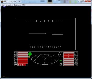

    Про джойстик спрашивали или нет не помню. Там же должен работать Синклер джой на клавишах 6-0?
    Как включить?
    Я вот словил глюк в последней версии. Если вылететь из станции, нажать левый шифт (пауза), затем кнопка К- сменить управление (про неё в описании ни слова). Затем пробую нажимать 6-0 - нет реакции. Снова нажимаю пауза - К. И после могут возникнуть разные глюки. То станция пропадёт, то планета. То вдруг корабль разрушается и на заставке вместо кораблей мешанина линий ).

    Спасибо. Про этот баг чуть выше товарищ из англии уже написал. Будем фиксить.
    Как включить?
    На заставке с предложением нажать пробел, нажатие влево на кепстоне/правом синклере - активирует джойстик
