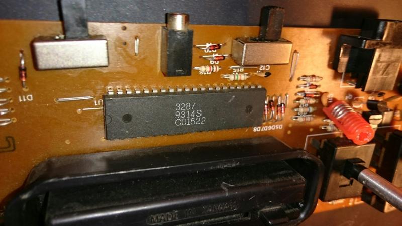

    на плате маркировка sa2600b.128 встроенных игр.
    ром с надписью 4м.попытался считать как 4мегабита- все пустое.
    при включении на экране полосы.
    что за процессор и реально ли купить?
    на процессоре надписи:
    3287
    9334М
    715510

    Цитата Сообщение от Albom Посмотреть сообщение
    Сейчас точно такую же плату мучаю. Информацию по чипу не нашёл.
    пишут что это UM3287 - "Atari On A Chip" ,проц с периферией в одном корпусе.

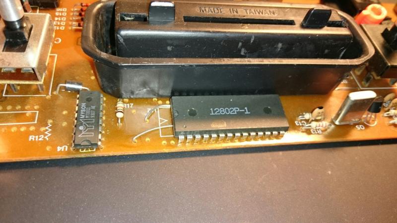

    вот другие фото похожей платы
ID:	75942   Нажмите на изображение для увеличения.
ID:	75943   Нажмите на изображение для увеличения.

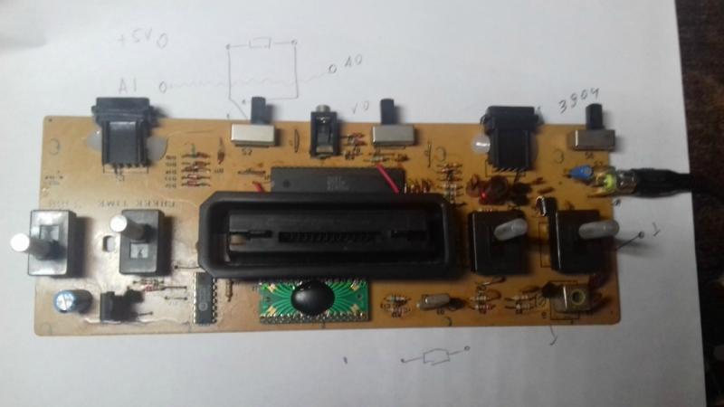

    Фото моей платы:
    Добавлено:
    Подключил джой от Сеги - работает.
    Последний раз редактировалось Albom; 08.08.2021 в 22:27. Причина: Добавлена инфа о джойпаде от Сеги

    Выпаял ПЗУ (заняло 3 часа - перепробовал все способы, в результате я отрезал одну сторону ножек дремелем, другую сторону коллега нагрел топориком, а я выдернул ПЗУ с платы пинцетом). Попытался считать прошивку - два вечера без какого-либо результата. Использовал Arduino Mega и самодельный переходник на 31 провод, который подпаял на снятую с платы ПЗУ. Думал, что убил чип (он-то закрыл всего лишь каплей). Но потом впаял колодку (а точнее PBS) и проверил работоспособность - чип живой. После моих издевательств качество видео сильно упало (эмиттерный повторитель и БП - те же). Отвалилось несколько дорожек и с десяток пятаков - но, вроде всё восстановил. Флюс вроде тоже отмыл нормально. На шине данных присутствуют помехи, на шине адреса - всё нормально. Надо думать. Может, у кого-нибудь есть идеи? Заказал в Китае TL866 (видимо, пришло время - самодельный программатор больше времени лежит разобраный в процессе модернизации), придёт - попробую считать ПЗУ ещё раз. Ну, и поищу на барахолке EEPROM или EPROM на 4 Мбит с нужной цоколёвкой. Если не найду - переходник сколхозю.
    Качество изображения сейчас (стало гораздо хуже):
    Сигнал на одной линии шины данных:
    Сигнал на одной линии шины адреса:
    Также купил маленький цветной телевизор с ЭЛТ диагональю 6". Проверил на Сеге - работает отлично. Только корпус разбит (надо клеить, чтобы хотя бы трубка держалась).
    tiretrak,
    Есть ли возможность сделать фото или лучше скан печатной платы? (моя изначально была с кавернами в дорожках, поэтому сильно не заморачивался с фото)
    По поводу изображения без ПЗУ... (вопрос из соседней темы) Изображения нет и даже плата без него ведёт себя странно. Строчные синхроимпульсы на выходе то присутствуют, то нет. Один раз даже сигнал на шине адреса пропал совсем. Связано ли это с отсутствием ПЗУ сказать не могу. Надо исследовать более детально.
    Последний раз редактировалось Albom; 22.08.2021 в 00:56.
