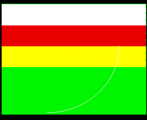

    Благодарю, но не помогло. УКНЦ настолько непростая машинка, что нам надо даже устаканить термины "текстовый" и "графический".
    В общем, после вывода этих последовательностей и вызова процедуры установки палитры (конкретно цвета фона), эта процедура влияет и на две эти линии в служебных строках. И ничего с этим не получается сделать.
    Пока фон рабочей площади чёрный - линии незаметны. Как только он становится цветной (мне нужно красный) - они сразу как здрасьте.
    BlaireCas, а Вы тестировали эти последовательности или просто предполагаете, что они должны убирать линии?
    Может всё-таки косяк в процедуре установки палитры? (её код я привёл выше)
    Переформулирую задачу: можно ли установить свой фон в служебных строках? И даже не фон, а наверное всё-таки палитру. Кстати, а как появляется эта линия? Почему для фона служебных строк работает одна палитра, а для этих линий совсем другая?
    В общем, мы хотели сделать для УКНЦ одну программку, но вот эти линии конкретно отбили всю охоту.
    Экран УКНЦ организован таким образом - через код в ROM для ПП.
    Сначала служебная строка, потом основная часть, потом нижняя служебная строка. Служебные строки обычно имеют масштаб x2, основной экран масштаб x1. Палитры также могут быть разными.
    Между основной частью и служебными строками есть по одной пустой строке.
    Сделано это так из-за того, как работает видео. В одной строке нельзя переключить и масштаб (x1/x2/x4/x8) и палитру. Поэтому сначала переключается масштаб, а в следующей строке - палитра. В результате и сверху и снизу остаётся по пустой строке.
    Можно в отладчике остановится и выполнить в консоли отладчика команду "udl" - она сохранит файл displaylist.txt - в нём вы хорошо увидите эти разделительные строки, с командами scale. Для загрузочного меню:

    Но эти пустые строки куда-то всё-равно указывают. В норме они указывают в стандартные адреса экрана.
    Моё предположение, что на том диске что у вас, какая-то программа при загрузке меняет адреса этих двух строк, и в результате они указывают на заполненный участок, поэтому становятся видимы.
    Проверить это опять же можно командой "udl". Либо можно взять использовать другой образ загрузочного диска.

    Предположение проверил: взял другой загрузочный диск с RT-11 и запустил с него. То же самое - красная полоска.
    DEMUK.ZIP
    Реальщики с цветным УКНЦ есть? Можете потестить на реальном железе?
    Ну и вообще ваши советы категорически приветствуются. Мысль в основе: раз нам игнорировать служебные строки, то хрен с ними, только не надо тогда уж полоски на них рисовать странными цветами. Здравая же мысль.

    А оно не должно отличаться от эмулятора
    Почему странными? Полоски нарисованы черным цветом. Я в коде выше всего-лишь закрашиваю весь экран черным чтобы было под цвет полосок.
    А ты меняешь палитру черного на зеленый - уупс, полоска стала зеленой как и ожидалось.
    Чтобы убрать надоедливые линии - придется делать свою собственную таблицу вывода строк. А дай исходники этого DEMUK и скажи как их компилять, добавлю процедуру установки таблицы всех 288 строк экрана, пропадут и служебные строки до кучи.
    Боюсь вылезут другие вопросы навроде "а как теперь напечатать текст в нижней части экрана", а почему встроенная процедура рисовки линий рисует не по всему экрану, а почему по УСТ опять все похерилось и т.д. Но строки точно пропадут
    Они (эти две строчки) просто отрисованы черным и используют ту-же палитру что и основной экран. Разумеется если в палитре заменить черный на зеленый и т.д. - они становятся заметны скажем так

    Так.. код в принципе уже не нужен, сам разобрался как сделать сишную программку под этот GCC (боже мой, он полгига занял.. ужс и кошмар компилять полгиговым компилером под проц с 64кб памяти)
    Кусок кода который устанавливает свою таблицу строк (все 288 строк экрана) по адресам видеопамяти начиная с 100000(8), делает разрешение 320х288, убирает курсор, очищает кусок видеопамяти по 288-ю строку
    Внимание (!) - от такой записи ассемблера вытекут глаза.
    .. а я предупреждал

    Что делает код: выделяется область памяти в периферийном процессоре, копируется туда кусок кода+даты из центрального, запускается. Код в периферийном процессоре собирает таблицу строк новую и прописывает ее адрес в ячейки памяти @#370(8), @#372(8). Дальше я освобождаю выделенную память, но это лучше не делать.
    Думаю там легко разобраться куда подставить числа палитры/разрешения и курсора. Они в самом начале mov-ятся в нужные ячейки.
    Зачем столько word-ов - а туда таблица строк новая прописывается (я х.з. как в этом чертовом asm-е написать .blkw ибо он заругался чегой-то).
    И при переделывании на процедуру - нужно наверное убрать команду: jsr PC, PPRELE # release PPU memory. Думается о свобождать память в ПП не надо, иначе какой-либо вызов чего еще может затереть эту новую таблицу строк.
    Но тогда вызывать это хозяйство придется лишь один раз, а не на каждый чих. Иначе память в ПП закончится. (она каждый раз будет allocate-ить новый кусок памяти).
    Ну и это: emt $0350 # .exit - заменить на rts PC ибо я в виде .sav тестил и поэтому в конце макрос .exit прописал.
    Последний раз редактировалось BlaireCas; 09.11.2021 в 12:36.

    BlaireCas, код интересный, я уже даже не надеялся поюзать полный экран.
    А можно просто перепрограммировать палитру для этих мешающих нам линий на ту же, что у служебных строк?
    Пока держу в голове мысль сделать всё минимальным кодом - просто замаскировать линии, хотя Ваш код тоже пойдёт в работу - сделаю версию библиотеки CGLIB для полного экрана.
