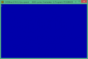

    Цитата Сообщение от Xela Посмотреть сообщение
    у меня, кстати, запустилось, и без смены версии ms-dos:
    у меня после запуска мигает чёрточка курсора на синем фоне и всё.
    Надо ломанную версию запускать...
    Дошел я до текста программы...
    Вот как ее вытащить - в блокнот, хотя бы...
    Описания редактора - то нету...
    я так и делаю
    mount w e:\test   ;папка где лежат файлы
    w:
    pdsz80cr
    https://trastero.speccy.org/cosas/JL/PDS/software.html

    Конфигурацию дописываешь так, примерно...
    DOS Navigator - надо скачать...
    Из него все запускается под DOSBox...
    mount C G:\DOSBox\Games\
    mount D I:\ -t cdrom
    C:
    cls
    C:\DN\dn.com
    у меня так PDSZ80.EXE себя ведет, PDSZ80CR.EXE - запускается.

    чуток разобрался.
    запуск с w: (как имя диска) программе не нравится
