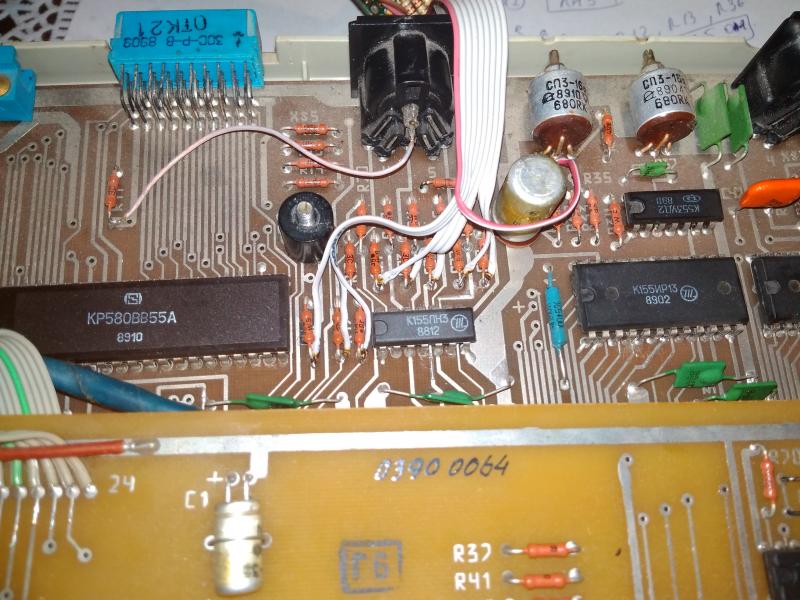

    Мой Вектор тоже на УД2 собран, если что, вот тут немного видно:
    Номиналы конденсаторов могу глянуть вечером на реале, если ещё актуально...
    Видимо УД2 на СА3 заменили вместе с заменой клавы на герконовую.
    Судя по году выпуска на фото - на год старше моего Вектора, на моём уже СА3 и герконовая клава.
    В ремонт тогда несли в основном .02-е. 155-я серия была не убиваемая, а вот всякие 1533 и прочие сыпались...
    Последний раз редактировалось KTSerg; 10.11.2021 в 09:30.

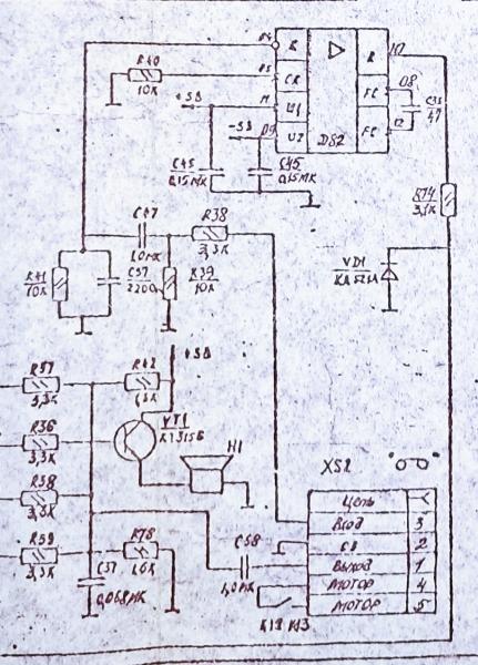

    Вот, посмотрел схему моего Вектора в прилагаемых к нему доках:
    А реле установлено около пищалки.
    Первоначально реле устанавливали. Владелец такого экземпляра говорил, что в некоторых игрушках, было слышно как реле щелкало, типа под озвучку басов (по его мнению).
