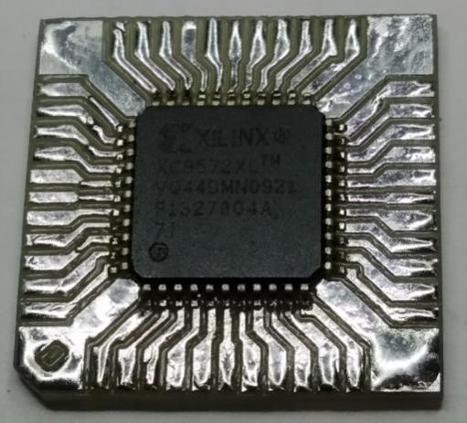

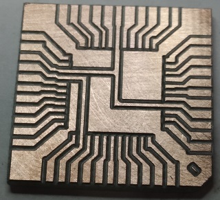

    заказывать и ждать платы не стал, пара вечеров развлечений в "олдскульном" стиле:
    фрезеровка перехода с корпуса XC9572XL VQ44 на площадки с шагом 1.27

    пайка сдутой с ненужной платы цплд-шки...

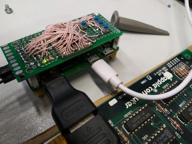

    обрезок макетки, метр МГТФ, канцелярский нож, смд мелочь и разъемы...

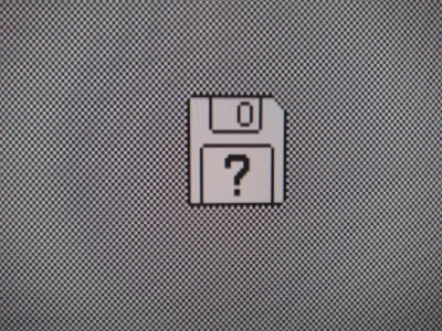

    результат:
    пощелкав кнопками, настроился на ненормальный выход MAC PLUS:
    HSYNC-Frequency 22.25kHz, 45µs period, 18.45µs low 59% PWM duty cycle
    VSYNC-Frequency (Refresh rate) 60.15Hz, 16700µs period, 180µs low 99% PWM duty cycle
    DATA 15.6672MHz, 512 pixels in roughly 32.8µs Signal has to be high while no pixels are sent
    на обычном 24" мониторе отличная картинка, с четкими квадратными пикселями без муаров, дрожаний и прочих пакостей!
