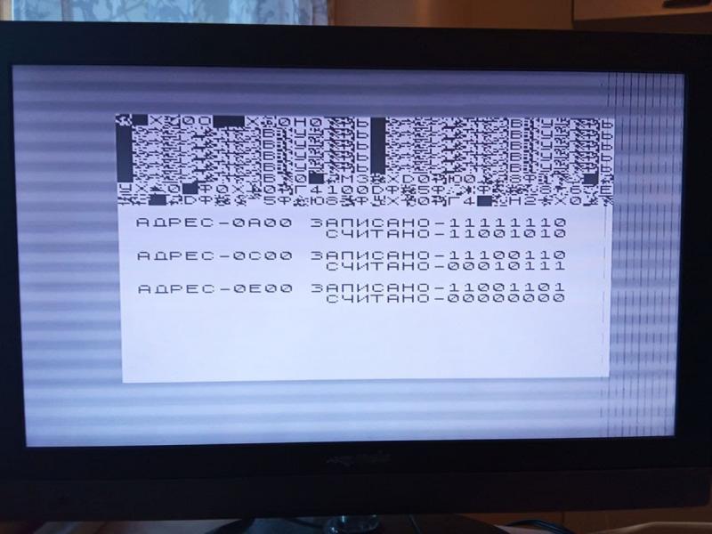

    Коллеги, подскажите, не могу понять откуда артефакты на бордюре справа? Начинаются за 8 точек до начала бордюра и так до края экрана. Скрин в аттаче.

    Так у Вас с память надо проверить судя по тесту.

    Память норм. Тест проходит, фотка сделана не в нужный момент. Подозреваю задержку/опережение на nCS входах кп13 сигнала H2. Но это догадки.
