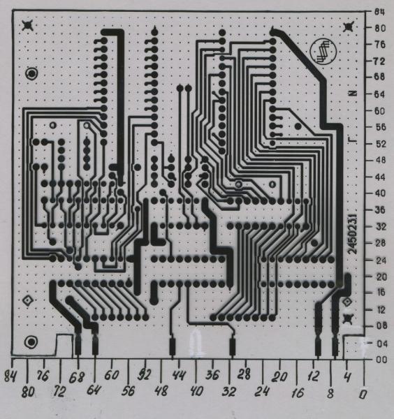

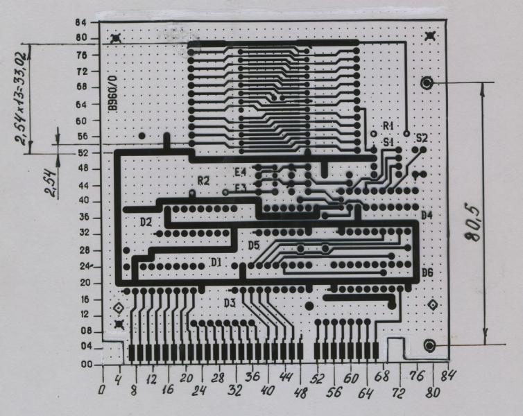

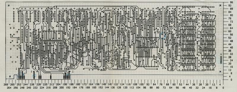

    По умолчанию [Поиск 2] Сканы чертежей неизвестного модуля В 960.
    Сканы чертежей неизвестного модуля В960 для Поиск 2. Чертежи найдены в мусоре на останках Электронмаша.
    Полноразмерная версия на гуглдиске

    Похоже на модуль ПЗУ

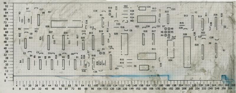

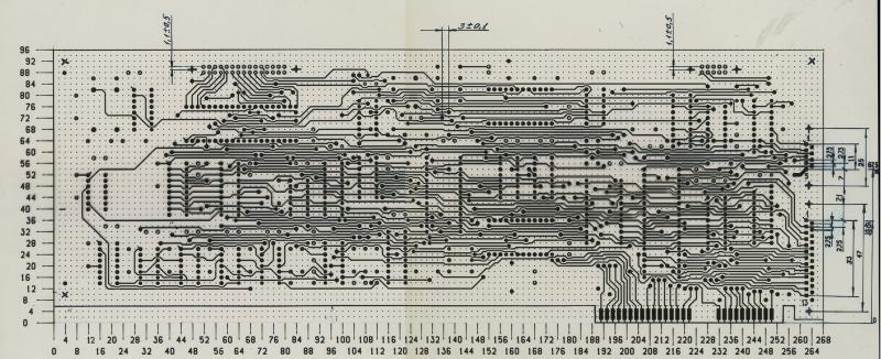

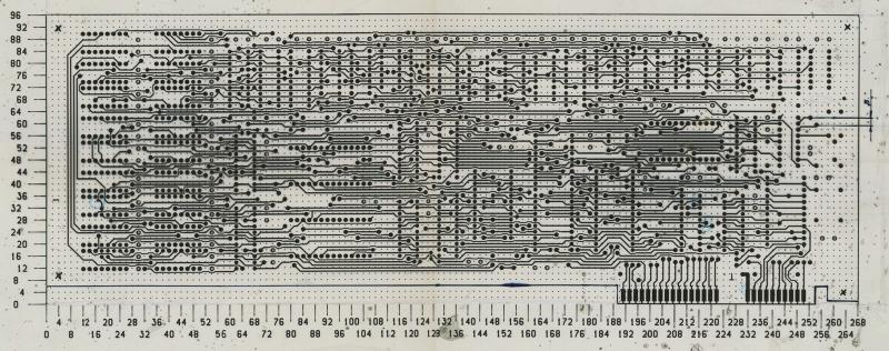

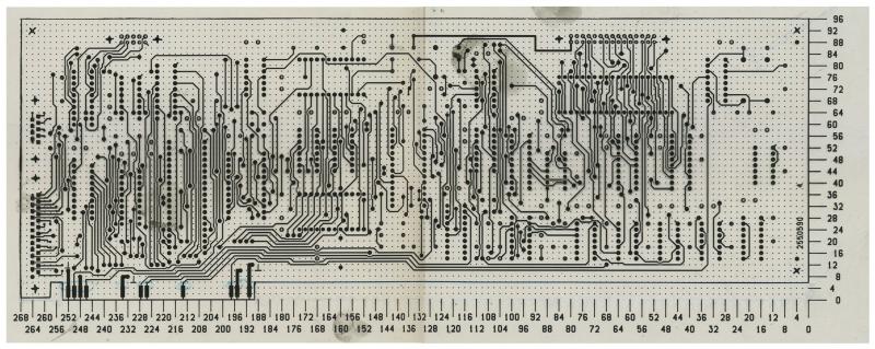

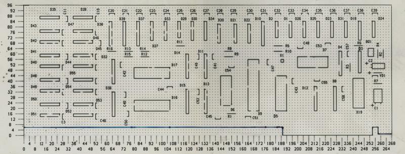

    Еще пара неизвестных плат от Поиск 2. Два слоя плюс шелкография. Источник тот же, кальки с Электронмаша
    Чертежи размера А3 поэтому пришлось сканировать за 2 раза и сшивать. Если получится раздобыть сканер А3, переделаю. Оригинал сканов на гуглдиске:
    Плата 1
    Плата 2
    Шифры чертежей:
    ИПВБ.687255.059СБ
    ИПВБ.687255.060СБ

    Первая похожа на контроллер последовательного и папаллельного порта, по крайней мере верхняя 40каножка похожа на ВВ55. Второй не понятно, присутствует память на РУшках...
    Похоже для второй платы должны быть еще слои - средние две микрухи по 28 пин похожи на ПЗУ, но к ним не разведено питание.
    К стати и для первой тоже, платы должны быть 4х слойные, нигде не разведено питание.

    К сожалению, все, что есть.
    UPD. Хотя нет, есть еще слой с сеткой. Сначала подумал, что это маска, но это, похоже, средний слой. Отсканирую и добавлю в архивы
