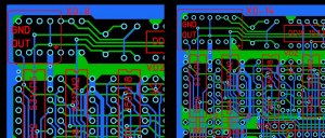

    По идее камрада Alex_NEMO внёс в схему крохотное изменение, но в результате, без танцев с бубном и скальпеллинга с мгтффингом, можно ставить генератор на кварце и микросхеме, или готовый кварцевый генератор в квадратном корпусе, или генератор в продолговатом корпусе (корпуса ХО-8 и ХО-14 соответственно)! При этом микросхему D18, кварц и два резистора просто не запаиваем.
    Сейчас редактирую документацию.

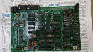

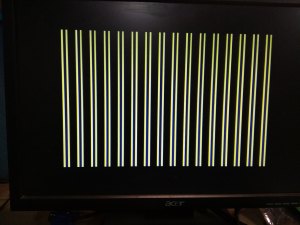

    Спаял плату, микры проверял тестером, все нори. были. Пытаюсь запустить, и фиг-вам.
    Без ПЗУ, с ПЗУ из шапки темы выдаёт просто матрас
    С другими прошивками, от Феникса, КАЙ-1024, тест 48 (склеил прошивки теста чтобы в 512 ПЗУ записать) - фигня всякая на экране.

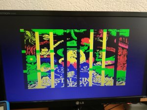

    Диззи тест от Феникса кажет так
    Не понимаю куда копать.
    Санчо45 ранее отписался, что запустил плату, но не тестил.
    Снизу залипух нет, но припой здорово протекал на верхний слой, вроде что увидел - убрал.
    Просадки напруги почти нет, есть, но на дальнем крае 5.1В, на входе 5.15В.
    Питание на всех микросхемах есть.
    Буду звонить все цепи, на какие обратить в первую очередь внимание?
    Раз картинка от Dizzy 7, то значит стартует с 0 банки.
    И раз полосатит, то смотри либо мультиплексоры которые отвечают за память, либо счетчики.
    Причем полоски я насколько понял ровные по числу знакомест.

    А что это значит в моём случае?
    Смотри схему, с какого адреса (банки) должен Кай стартовать - я же не знаю что ты там нового ввел.
    Это хорошо или плохо?
    Посчитай примерное количество знакомест занимающее полосками, короче какой ширины полоски в знакоместах. Их всего в строке 32.
    Потом и поймешь какой из адресов брешет.

    Как китайская грамота, я не шарю в этом, но придется вникать, спасибо
    Чисто теоретически у тебя 32 знакоместа, 8 полосок дефектных шириной 2 знакоместа, 7 полосок шириной 2 знакоместа нормальных. И плюс 2 полоски по 1 знакоместу нормальных.
    Значит погляди сигналы H3 .... BC счетчика D3.1 и D3.2, везде там есть сигналы, нет постоянных уровней.

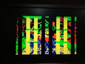

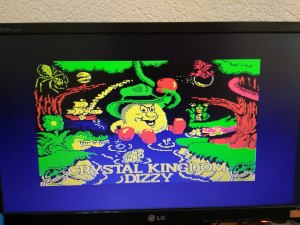

    С ковырнадцатого ресета получил картинку, несколько раз к ряду.
    Пропаял D3 и D4, теперь после нескольких ресетов картинка стабильно такая
    Неуж ИЕ19 паршивые?

    gdv2002, осцилл есть? Поизгибай плату с фиксацией изгиба и нажатием резета. На компе бы запустить Хахоновскую ТЕСТ-ПЗУ 48 и 128К, там как-то всё более очевидно.
