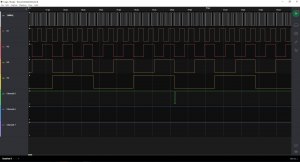

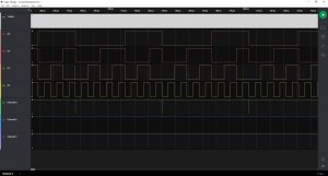

    SoftFelix, нету ослика (((
    Вот подцепил анализатор
    Сигналы Н1-Н4, 882мс
    Н5-ВС, 13мс
    Вроде всё на месте

    gdv2002, со счётчиками всё нормально. Там где-то сопля-обрыв. Копать в сторону КП13, ИР10, ИР16. Ну и Хахоновский тест. Но покажет "проблема только с выводом видеопамяти и-или память битая".

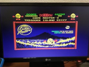

    С любой прошивкой стартует примерно так, хоть заресеться
    Перепаял 4-й вывод D14 на *DOS/, теперь Диззик такой, один раз как-то сам после ресета встал. Радует что память вроде как целая.
    Не охота всё подряд перепаивать, но не могу даже предположить, на что конкретно смотреть, раз счетчики в норме.
