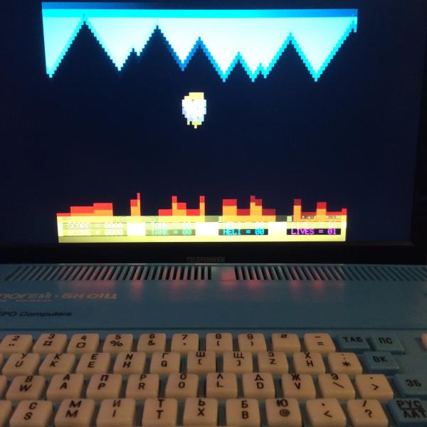

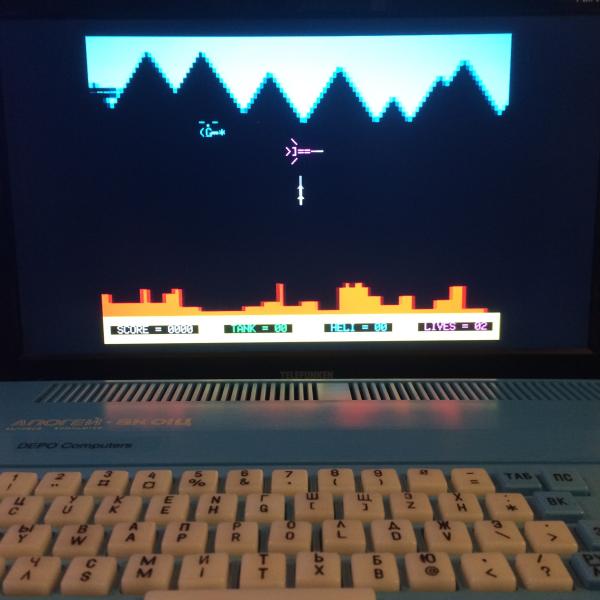

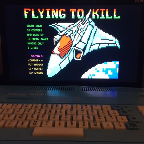

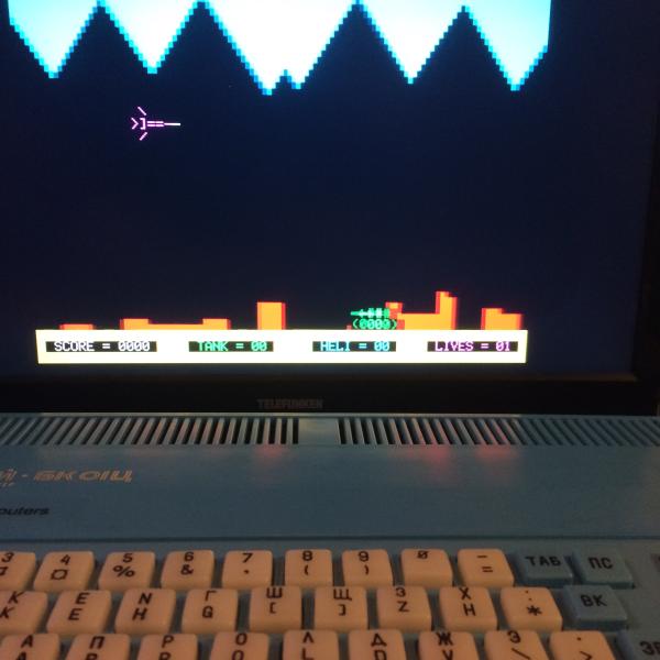

    Доделал демку с полетами до играбельного состояния, предлагаю оценить. Особенно буду рад отзывам рееальщиков, поскольку у самого реала нет, а 50гц на 60-герцовом мониторе - ну такое...
    Видеорежим 78х38х8@50Hz, титульный экран в режиме невидимых атрибутов, в остальных местах - видимые атрибуты.
    Цвет полноценно сделан только для Апогея, в версии РК цвет убирать не стал, но бороться с "наплывом" цвета на предыдущее знакоместо - желания нет. В монохроме версия РК смотрится вполне прилично.
    Поддержка звука только в версии для Апогея, и то больше номинально, т.к. без генератора шума сделать вменяемые звуковые эффекты затруднительно. Для РКшного звука не хватает скорости процессора, который и так неторопливый.
    Игра идет в 50фпс, но возможны просадки, так что иметь больше 3-4 объектов одновременно при 50фпс на экране, имхо, малореально.
    Геймплей чисто аркадный, т.к. основной целью было затестить возможности ВГ75.

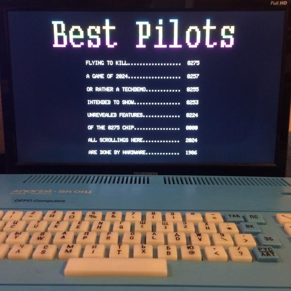

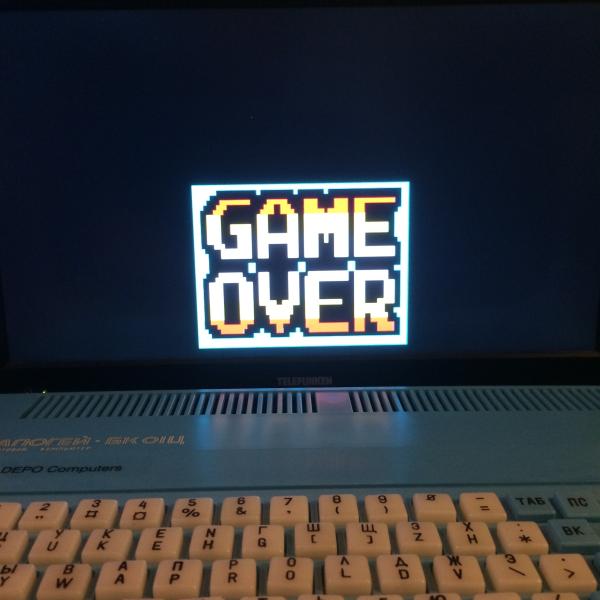

    На Апогее выглядит отлично.
