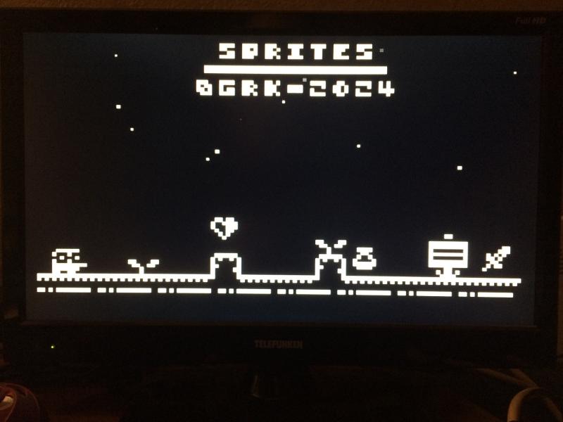

  4. #164
    12.11.2009
    403
    52
    90
    66 сообщений
    На телевизоре выглядит отлично:
    Ну и бегает довольно шустро )))

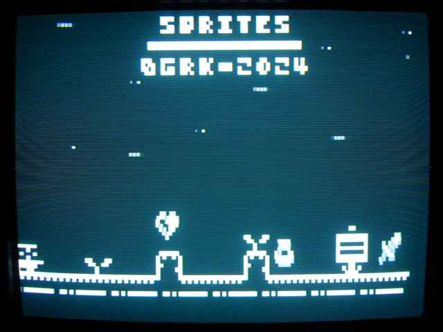

    Цитата Сообщение от Hammer Посмотреть сообщение
    Пробел включает беготню!
    demo_03.zip
    1) Сначала следует очистить память, и только потом включать туда экран.
    Подскажите максимально быстрый способ чтения клавиатуры. Или где описание искать. Стандартная процедура из Монитора оказалась слишком медленной.
    2) Бывают РК-шки с другой клавиатурой (Электроника КР-02/-03) https://zx-pk.ru/threads/9653-radio-...po-klonam.html
    В ПЗУ у них изменённая процедура опроса клавиатуры.
    https://disk.yandex.ru/d/yXYBW39y3Lj...2%D1%81%D0%BA) <== внимание, на схеме клавиатуры перепутаны XP1-XP2. Ориентироваться на количество линий: 8+1 и 11+1.
    Спасибо, исправлю!
    Тьма модификаций, за всеми не угонишься, поэтому за основу взял Радио 86РК, портировать в последующем можно, но портировать пока нечего. Только-только скелет гомункула формируется в жутких муках.
    Интересно... Тут картинка растянулась вширь, и пиксели стали такими, как надо:
    А здесь наоборот, не смотря на то, что в строке 7 линий, пиксели еще сильнее растянуло:
