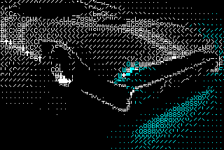

    character атрибуты вообще не буферизируются, буферизируются в FIFO только field атрибуты и только в прозрачном режиме.
    очень подробный бред
    ну и как они не буферизируютсо?
    подумай еще
    буфер на 80 байтэ
    по твоей логике на картинке в него влезло 88 байт
    +наверное нужно паралельное чтение атрибутов и символов
    ибо зачем нужно было делать этот фифо вообще?
    даже если character атрибуты идут в основной буфер
    они тогда дают возможность использовать 2 цвета без затрат фифо!!!
    и при том наверное единичный character атрибут влияет только на 1 символ
    а на следующий опять вернется предыдущий field атрибут?
    без затрат фифо
    все можноо разукрасить красочней
    в придачу там куча всяких обрезок знакоместа
    а 44 знакоместта это целых 264 пикселя
    эпиквин?

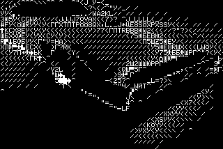

    ну я уже понел что оно нехрена не эмулируетсо
    с обрезками теперь можно выдать 128*6 варианта знакоместа на голом РК86
    а еще не описан? способ обрезки символов без линии подчеркивания
    судя из фотки
    строка на которую указывает линия подчеркивания
    рисуется в случаях обрезки как сверху так и снизу
    и возможноо будет одна видимая полоса при обррезке с обооих ссторон?
    тогда это еще 128 комбинай знакоместа!!
    НО НА ФОТКЕ ТАКОГО НЕТ
    ПРИ ТОМ ЧТО ОБРЕЗКА С 2-Х СТОРОН С ВКЛЮЧЕННЫМ ПОДЧЕРКИВАНИЕМ ВРОДЕ ЕСТЬ
    ТОБЕШЬ ОПЯТТЬ ННАДО УТОШНЯТЬ НА РЕАЛЕ!
    наверное простто не хватило буфера чтоб показать все возможные character атрибуты?
    в доке что то похожее на полосочку посредине есть
    во сколько у нас знакомест из коробки
    под текуще примерно известные ограничения (44 знакоместа)
    правее без character атрибутов
    без ограничений в 44 знакоместа
    и под апогей
    всякие шарики летящие на пиксельном уровне
    так тоже можно сконвертить лучше

    NEO SPECTRUMAN, там всё просто и никакой загадки нет.
    На этом фото с экрана показаны Character Attribute с 0000 по 1010, или с нулевого по десятый, итого 11 штук. Выводятся они четыре раза, поэтому и получается "магическое" число 44. Код Character Attribute представляет собой 11ССССхх, где СССС это те самые с 0000 по 1010. Младшие два бита хх увеличиваются каждое знакоместо, поэтому новый атрибут вступает в силу каждые четыре символа. Самый младший бит отвечает за цвет, поэтому символы то белые, то голубые. Насколько я помню этот тест был сделан для ответа на вопрос "Как на Апогее будут отображаться эти самые Character Attribute?" - ну как-то вот так )))

    Цитата Сообщение от SegaBoy Посмотреть сообщение
    1. В чём вопрос с буфером, растолкуй мне, плиз. 2. Откуда сомнения про размер буфера в 80 знакомест и в фифо на 16?
    твоя же фотка
    на ней 44 символа + 44 character атрибута
    по идеи character атрибуты должны работать так же как и field атрибуты
    в плане раскидывания по буферам (но это не тошно)
    а на фотке мы не видим 16 байтного фифо
    (ибо должно было быть 16 зацикленных символов)м
    если character атрибуты идут в основной буфер вместе с символами (что нелогично)
    то на фотке мы не видим 80 байтный буфер
    (ибо 80 байт буфер вместил как минимум 88 байт)
    еще как варинт можно предположить что есть свой фифо для использования совместно с character атрибутами
    который больше 16 байт
    и который не упоминаетсо в доке
    или же данные начинают попадать в фифо для 2-й строки
    но по какой то причине мы не увидили артифактов
    Нет, конечно же, не должны. Character Attribute работают по-другому. Из них аппаратно, при наличие соответствующей обвязки, строятся символы для рамок и тому подобного - углы, вертикальные и горизонтальные линии, Т и + образные пересечения и тд. По сути это обычные символы, только берутся они не из знакогенератора. Но так как схематически они не поддержаны разработчиками РК и схема отключения знакогенератора не предусмотрена, то во время их отображения мы и видим обычные символы (из штатного знакогенератора) "покорёженные" этими атрибутами.
    А Field Attribute работают как раз как ты и ожидаешь - в одном режиме вместо них отображается пустое знакоместо, а в другом этих пробелов нет, но следующий за атрибутом символ помещается в фифо.

    твоя же фотка
    Это не 44 символа + 44 Character Attribute, это и есть 44 Character Attribute !!! Про это я и писал двумя постами выше - я в программе, в обычном режиме вывожу символы с кодами от 11_0000_00 до 11_1010_11 (они же и являются Character Attribute, потому как их сташие два бита равны 11). Если отбросить старший бит, то получаются коды с 40 по 6В - ровно 44 штуки символов. Они выводятся в циклическом режиме, пока не заполнят весь экран. И это есть то что ты видишь - 44 символа, не потому что буфер или фифо, а потому что программа так написана.
    угу предположим
    там как раз упоминание что 1 character атрибут генерит рандомный символ
    даже так
    это все рравно расширение графических возможноостей
    ибо дает нам дохрена новых символов
    тогда нужно утошнение как они перекрывают field атрибуты
    например непонятно что будет
    field атрибут начнет действоваттьь сразу после опять?
    F1 ch ch ch CA ch ch ch F2 ch ch CA ch ch - рама
    F1 F1 F1 CA F1 F1 F1 F2 F2 CA F2 F2 - результат
    2 других канала наследуют ли значение от fielld атрибута или обнулятсо?
    если унаследует
    тогда будет еще 4? 8? наборов character атрибутов
    Последний раз редактировалось NEO SPECTRUMAN; 19.01.2024 в 18:49.

    тогда вопрос нахрена нуженн был фифо?
    Он нужен во втором режиме, когда Field Attribute не отображается. В него помещается символ идущий сразу за Field Attribute.
    Обращаю внимание, ФИФО работает только во втором режиме и только для Field Attribute !!! Field Attribute, не Character !!!
