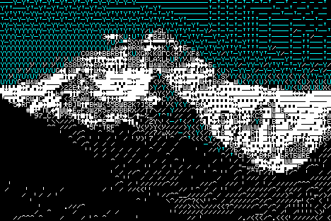

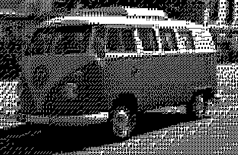

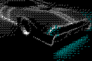

    быстренько сверил (как раз видно какое мигание)
    маловато конешно
    ^ на апогее другой символ Ж)
    а того нерекомендуемого символа тут нет
    там еще 4 должно быть Ж)
    а еще какието запрещенные
    для ЧБ конвертаций сильно большого выиграша нету
    с character "атрибутами"
    без
    хотя все равно переходы плавнее
    да и можно еще подвигать подчеркиваниё
    сконвертить в цвете
    там где это можно хорошо применить нечем
    для апогея это цвета без использования фифо
    может покатитт для неба и гор Ж)

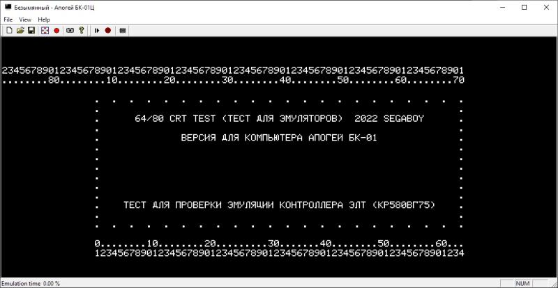

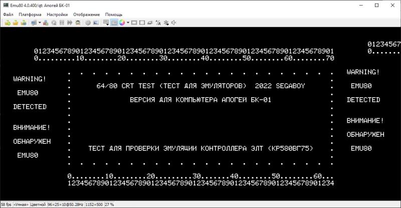

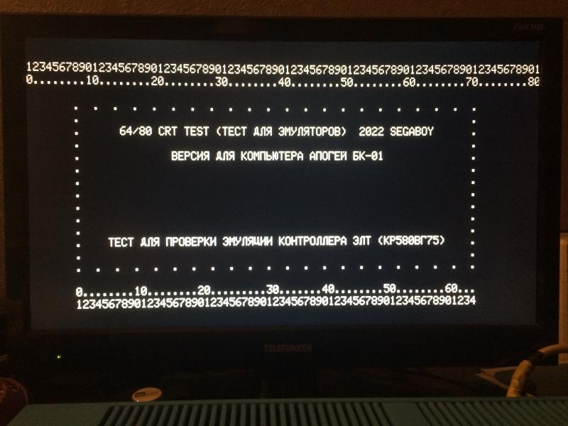

    NEO SPECTRUMAN, по-моему эти изыскания немного уходят от темы. У нас же была отдельная где все эти особенности изучали.
    Если будешь отталкиваться от моих снимков с экрана Апогея, то совсем голову сломаешь )))
    Вот например:
    Может уважаемым Pyk и b2m тоже будет интересно
    да подумаешь
    я могу детектить spectaculator
    и при том не визуально
    а так что можно выдать ругательства и сбросится нафик Ж)
    (да и вощем этот момент упустили практически апсолютно все эмуляторопейсатели)
    мдо тут вообще 81 символ
    но тут надо знать чего посылаетсо в вг76
    может он вполне может считать и больше 80
    а буфер тольько на 80
    никтож как всегда
    че он может до 128 щитать на самом деле? (rka еще не смотрел)
    блджд с 64-мя строками так же нельзя
    вот там бы оно нам пригодилось
    а от куда идет чтение 81-го?
    оно ж некратное для wrap-инга
    там или
    1...80 - 01010000
    или
    0...79 - 01001111
    сходу не въеду как можно сделоть только 80 байт памяти
    может там типа 8 матриц 5х16 ?
    ну а если как то читаетсо 0-й столбец
    то это можно использовать для бордюрных эффектов
    чтобы дублировать то же что и слева
    а тут расказывали как у кого то там видно 64х25 онли Ж)
    тут у людей 81 видно Ж)
    или может счет идет назад
    тогда на оборот первые символы будут читатсо фиг знаетт от куда
    да и буфер будет заполнятся с затиранием
    вот именно по этому
    я совершенно не верю сказочкам эмуляторщиков
    Последний раз редактировалось NEO SPECTRUMAN; 19.01.2024 в 23:11.
