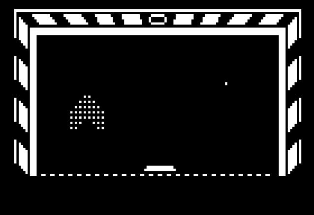

    Вроде научил я мячик правильно летать. Сквош пока что получается. С буфером ПДП двойной длины. Но полутона ещё не добавлял, в эмуляторе глаза быстро устают. Начал собирать себе железную РКшку, но дело идёт медленнее, чем хотелось бы.
