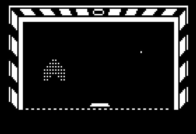

    Цитата Сообщение от Shumadan Посмотреть сообщение
    Если что обращайтесь. Имею художественное образование)
    Вот! Помощь нужна! Есть вот такая картинка для игры типа "сквош":
    Путём чудовищного мигания пикселями мы получаем третий цвет, серый. Можно ли как-то улучшить картинку с помощью серого цвета? Может им красиво получится зазубрины пиксельные смягчить? Или стрелку и биту стилизовать? Или некую тень изобразить внутри отверстия на стене?
    Разрешение картинки 128х64
    ну сильно мигать нельзя
    можно применить к шарику (особенно когда он в режиме тотального уничтожения (полной пенетрации фсего))
    к пулям
    какието полосочки огни на ракетке (которые могут иногда мигать)
    вторая "злая" вражеская босс ракетка сверху может мигать сильно
    выпадающие бонусы хоть всей площадью
    какие то огни на стенах в виде полосок (особенно если они будут не очень быстро менять 3 градации яркости)
    блоки с особыми свойствами (когда их совсем не много)
    враги могут мигать сильней чем статишные объекты
    тени будут выглядеть странно так
    хотя тень может быть статичным черным цветом при этом
    а фон например статичным белым
    еще напомню что (0+255)/2 ~ 182 (точно не помню какое число но дето там)
    ну и при этом все спрайты нужно выдерживать по 2 фрейма
    или будет еще большее расколбашивание при перемещении
    хотя...
    Получается мигать через кадр, при частоте 50 кадров в секунду. Приемлемый серый цвет, должно хорошо выглядеть на телевизорах с ЭЛТ.

    а еще тут сильно многго площади экрана уходит на забор
    лучше убрать мусор сверху и снизу
    в угоду повышения высоты экрана
    полоска снизу ненужна (если она только не бонусная и не будет отбивать мячь)
    Я рисовал, как мог))) Художник нужен!
    думаю по высоте можно выжать и 70+
    квадратными знакоместами
    играть в арканоиды на узком по высоте экране не очень интересно
    я бы копал в таком направлении
    даже можно какуето текстурку на фон натянуть
    но тут сильно не хватает высоты
    с шахматкой надо думать как уместить фсе сверху
    такое не катит
    ибо сильный муар
    хотя этот вариант чуть лучшо
    будет работать только если кирпичи и ракетка будут на определенных строках
    места для врагов нету
    как вариант убрать верхннюю стену
    и завести вторую ракетку
    можно синхонную с игроком
