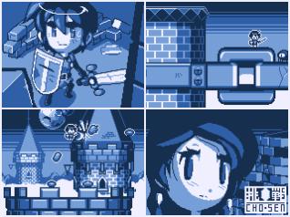

    Нахрен цвет не нужен. Причины:
    1. Если у вас фон цветной, и в спрайте используются цвета, как просчитывать перемещения спрайта по фону, с сохранением цветности?
    2. Режимы с 50гц пытаются конвертить в 60гц под современные мониторы, разумеется появляются одинаковые кадры, что убивает возможность использования гигаскрина. Гигаскрин - единственная возможность аппаратно-программно получить серый цвет.
    3. Серый цвет сразу даёт антиальясинг на "зазубринах" пикселей, графика РК таковой уже не выглядит.
    4. Имея один серый цвет уже можно просчитать даже пересечение расцвеченных спрайтов.
    5. Вот картинка, где где добавлено два оттенка:
    Ну уж гораздо лучше, чем фон в красный цвет покрасить!
    Вроде плюшки добавляются, но программировать от этого только тяжелее становится.
