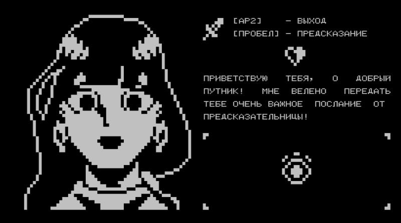

    Написал простую игру-демку, где игрок получает предсказание. Варианты для четырёх платформ: РК журнально-эмуляторный, РК SRAM, Апогей, Пальмира.
    Спрайтовая графика, одноканальный звук. Все версии немного отличаются.
    Смотреть лучше на телевизоре 16:9, тогда пропорции максимально приближены к задуманным.
    Версия для SRAM Сергея Киселёва, не знаю на сколько она отличается от других срамоидов, если звука не будет, пишите, допилю.
    Пришлось одновременно программировать, писать музыку, рисовать шрифт и паять РК, всё в условиях ограниченного времени. Поэтому наверняка есть косяки. Пишите, поправлю.
    Забери своё предсказание у чародейки: weird.zip

    А что такого особенного в РК SRAM? По идее должно быть совместимо с обычным РК

    Там средний канал ВИ53 используется для тактирования последовательного порта. Нулевой канал висит в воздухе. И только второй канал идёт на звук. Но гейт ВИ53 надо сначала поднять на ВВ55, так же как и активацию звука. Тем не менее, именно эта машинка мне пока нравится больше остальных клонов. В этой версии демки светодиод РУС/ЛАТ мигает в такт нотам.
    У журнального РК в звукогенерации участвуют все три канала, но выход на один канал.
    У Апогея и Пальмиры звук трехканальный.
    В версии для Пальмиры так же используется другой кастомный шрифт.
    Вобщем отличий между платформами достаточно.

    А т.е. речь про ВИ53? В "классическом" РК SRAM32K от alexcp нету ВИ53 - я в своей версии воткнул ВИ53 в диапазон #B000...#BFFF, а где у Киселёва оно? Поверх ВВ55 как журнал Радио предлагал?

    Нет, на отдельных адресах порт и звук. ВИ53 - #9000, порт - #A000.
