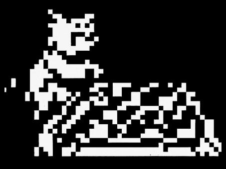

    Для графония поди можно AI задействовать - вот например что мне выдала Gemini (AI от гугла) на просьбу нарисовать чёрно-белый пиксельарт про кота играющего в шахматы:
    По-моему, вполне по РК-шному получилось...
