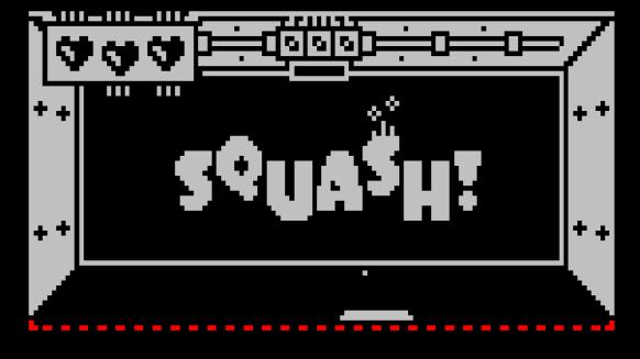

    Сквош на этапе добавления звука. Хотел добавить цвет, но совсем запутался. Как правильно сделать атрибуты невидимыми? При инициализации ВГ75 к длине строки добавить 128?
    Нет, этот бит включает через-строчный режим отображения, когда между строками символов добавляется ещё одна, но полностью чёрная строка.
    Для атрибутов нужно сбросить шестой бит (F - field attribute) в четвертом байте параметров инициализации ВГ75 (MFCCZZZZ).

    Ага, спасибо, вроде разобрался...

    Небольшой анонс моего варианта игры Сквош:
    Это видеозахват с РК вариант Киселёва, он без цвета, но с подсветкой символов, как ч/б Апогей. Цветастости в итоге получилось добавить совсем немного. Под цвета видимо в будущем придётся рисовать с учётом добавления пустых знакомест.
    Загрузка с моего WiFi девайса.
