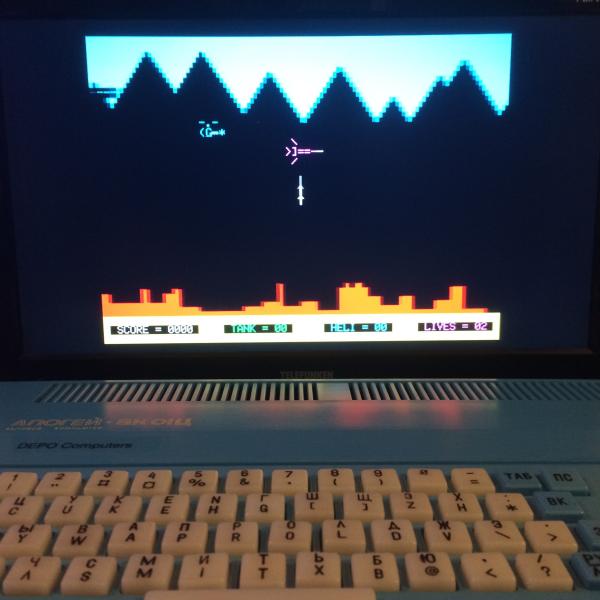

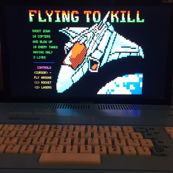

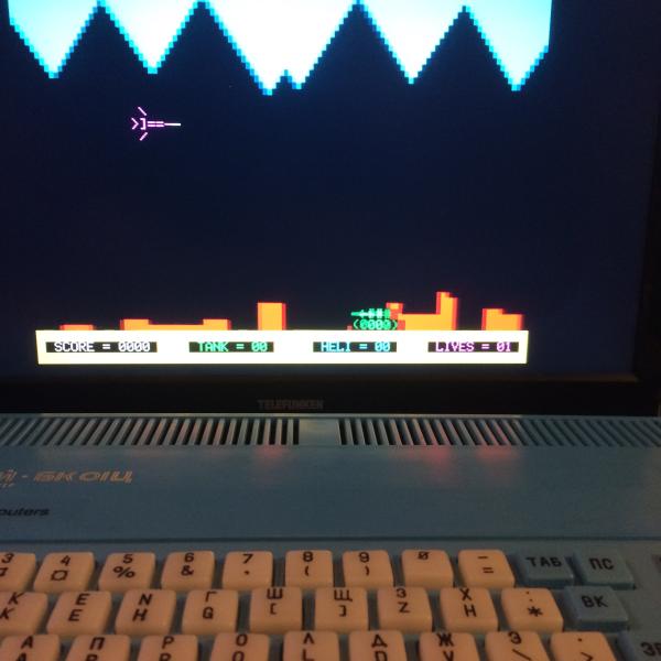

  7. #417
    12.11.2009
    403
    52
    90
    66 сообщений
    Цитата Сообщение от inozemcew Посмотреть сообщение
    ... Особенно буду рад отзывам рееальщиков, поскольку у самого реала нет, а 50гц на 60-герцовом мониторе - ну такое...
    На Апогее выглядит отлично.
