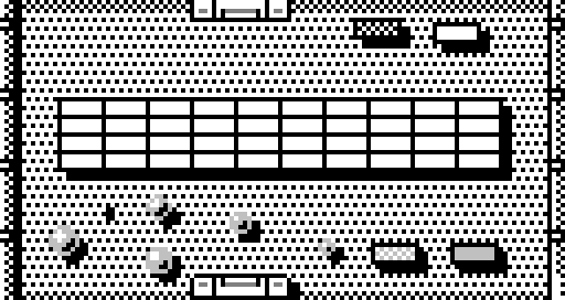

    Получилось сделать счетчик-делитель с привязкой к синхронизации кадров, это чтобы скорость разных объектов была разная. Мелкие звезды скроллятся медленнее больших, быстрее всего меняется передний план. Сделал хранение основных переменных в ОЗУ, а так же вывод спрайтов.
    И вот тут начались непонятки, надеюсь на вашу помощь с ответами)
    1. Как на современных телевизорах и автомобильных мониторах выглядит изображение, все 78 знакомест в ширину видно?
    2. Пишу в этом эмуляторе: https://rk86.ru/ - он поддерживает графический режим? Не получается убрать межстрочную пустоту. Хочу понять, это снова я туплю, или не всего можно добиться в эмуляторах.
    3. А стоит ли вообще убирать межстрочные пробелы? С ними конечно тоскливо, совсем не Ардубой, но и с ними можно интересную рисовку придумать.
    4. Никто не пробовал что-то типа мультиколора? Если через раз заполнять знакоместо и стирать его, то пиксель кажется более тёмным. Вроде бы это даёт некие возможности по графике на краях спрайта, но и заметное мерцание может раздражать.
    Не факт, что у меня что-то получится, но пока тема цепляет, понемногу двигаюсь вперёд.
    Нет, все 78 символов не видны. На некоторых телевизорах видно чуть больше 64-х, а на некоторых экран смещён в сторону и не видно первых знакомест.
    В этом эмуляторе не полностью реализованы возможности ВГ75 (контроллера дисплея) и ВТ57 (контроллера пдп). Поэтому изменить высоту строки нельзя. В других эмуляторах, например Emu или Emu80, это реализовано.
    Для графики без разрывов, конечно стоит.
    Vinxru успешно опробовал в своих Цветных Линиях под Апогей. Мультиколор делается довольно просто - нужно создать два экрана по разным адресам и каждый кадр переключать контроллер пдп с одного на другой.
    Это очень ценная информация, спасибо! Но, это я так понимаю, тоже надо на реальном железе смотреть?
  8. #67
    12.11.2009
    403
    50
    90
    66 сообщений
    Да, на реальном. На эмуляторах ужасно мигает.

    Ещё один глупый вопрос у меня.
    Вот я скомпилировал код, получил бинарник... А как ему заголовок и жопу для формата .rk приписать? Руками только? Может можно в коде в начале и в конце сделать что-то типа "db" с байтами заголовка? Или может просто конвертер есть?
    Пишу в этом эмуляторе: https://rk86.ru/ - он удобен т.к. доступен с разных ПК, скинул исходник себе на почту и уже к рабочему месту не привязан. Но графические режимы хочу потестить на Emu80, не могу туда файл загрузить.
    Хочу показать уже, что получается. Осталось доделать анимацию спрайтов и сами спрайты дорисовать. Будет некая графическая демка - отправная точка для понимания, всё ли я делаю правильно.
