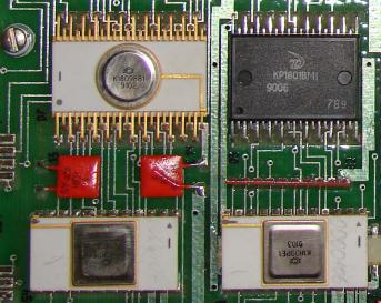

    Интересно, есть ли там тест памяти, и в случае чего перейдёт на другую половину ОЗУ?

    148 / 149 - тест памяти есть, проверяет нижние 2К ОЗУ, если там проблемы, то зависнет до появления начальной надписи. Если нет вторых 2К ОЗУ или там проблемы - всё равно будет работать.

    Цитата Сообщение от RCgoff Посмотреть сообщение
    ИМ-01 имеет прошивки 106 и 107.
    Интересно, что же мне за такая ИМ-01 попалась? Без Т и со 148-149. На моих фото видно. Могу предполижить только что корпус заменяли, но это маловероятно.
    Впрочем мне уже едет ИМ-01 со 106-107 (я на фото первоначально прочитал как 101).

    12.07.2016
    г. Тюмень
    40
    26
    49
    17 сообщений
    А у вас есть ИМ-05?
    Две штуки. Как раз собирал с целью посклёвывать прошивки. А вот и повод появился. Имею стерх 007 и 011. Выпаяю. Доложу.
