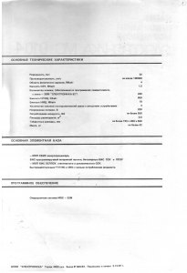

    Данная тема посвящена двухплатному 32-разрядному воронежскому процессору М7 архитектуры VAX.
    Судя по всему он устанавливался в машину МС 0104
    Скан буклета от CodeMaster

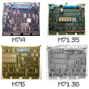

    Соответствие западным аналогам и назначение плат:
    М7А - M7135 (блок обработки данных)
    М7Б - M7136 (устройство управления памятью)
    Фото М7А и М7Б постил в этой теме ув. skoroxod

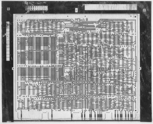

    Я смог раздобыть оригинальные заводские фотошаблоны на М7А и М7Б !!!
    К сожалению только 1 и 8 слои, промежуточных нет. Но зная остальные воронежские платы, можно сказать что 2 слоя из этих восьми просто земля и питание. Уже легче, но отсутствует всё ещё большая часть разводки.
    Фотошаблоны хранились в ужасных условиях. Когда я их нашёл, представляли они из себя один брикет, уж очень крепко слиплись. Я как можно аккуратнее их разобрал, но отпечатки одного на другом всё ещё видно.
    Вчера я наконец приобрёл себе А3 сканер и смог их сосканировать пока в черновом виде. Для финального сканирования их надо очистить от осыпавшейся штукатурки и грязи, помыть плёнки. Я собираюсь это сделать в ёмкости с дистиллированной водой. Почему дистиллированная? Чтобы не оставлять разводов. Растворители пока не рассматриваю, можно смыть рисунок дорожек.
    Что представляют из себя фотошаблоны можно увидеть вот тут. Я специально сжал в JPG чтобы выложить на форум. Исходные сканы конечно в tiff.
    И вот, выкладываю полный архив с первой стадии сканирования. Папки: lay - фотошаблоны, ms - монтажная схема (прилагалась к ним). Сканов каждой монтажной схемы я делал по два - цветной 600 dpi и в оттенках серого 1200 dpi (на всякий случай)
    Скачать архив (930 Мб)
    Ну чего, будем реверсить?

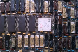

    Цитата Сообщение от O5-14 Посмотреть сообщение
    Достать комплектующие будет куда дороже
    кто видел хотя бы фото "живого" 1807ВМ2 ?
    Вот довольно старое фото skoroxod'а.

    8спп... выйдет дороже простых двухсторонних)
    Есть только 2 (два) слоя для каждой платы - первый и восьмой.
    Думаю тут речь не о реплицировании, а о создании принципиальной схемы (её фрагмента)
    убедиться - на сколько она соответствует прототипу ? или зачем ?
    01.12.2017
    1,135
    630
    747
    316 сообщений
    12 Post(s)
    Да. Может быть схемотехника была переработана?
    Второй и седьмой можно попробовать восстановить по скану платы, кто шарит в настройках графредакторов, а вот для 3 и 6 уже нужен рентген.
