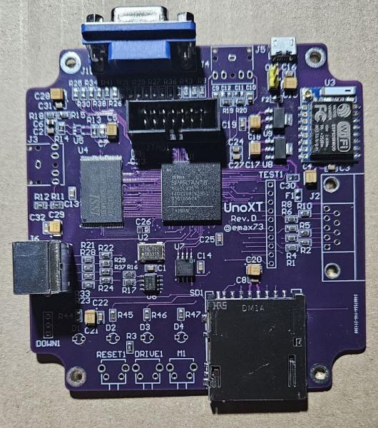

  7. #117
    14.04.2024
    Всем доброго времени суток.
    Нахожусь в процессе сборки UnoXT Rev.D
    1. MX25L25645GM2I прошил прошивкой из поста 71 (объём прошивки 16mb, флешки 32mb, записал с 0 адреса)
    2. XC6SLX25-2FTG256C. Какую прошивку и каким программатором прошить ?
    Купил на Ali программатор XILINX DLC10. Пока мучаюсь с установкой софта.
    Под него нужны прошивки с расширением .bit.
    Я им прошью XC6SLX25 или она как то по другому прошивается ?
    3. Какой объём SD использовать и какой софт на неё записать для запуска ?
  8. #118
    17.05.2008
    505
    106
    61 сообщений
    XC6SLX25 не шьется. Это FPGA. Она при старте UNO грузит конфигурацию из MX25L25645
  9. #119
    14.04.2024
    С прошивкой размером 16mb, без SD, должно что-то появиться на экране, или для запуска нужна SD карта ?
  10. #120
    17.05.2008
    505
    106
    61 сообщений
    Карта не нужна.
    Пробуйте при старте нажимать F2.
    Если в BIOS не заходит, значит что-то пошло не так при сборке.
    Кстати, а почему не залили 32 МБ прошивку?
    Последний раз редактировалось Freiwind; 15.04.2024 в 09:28.
