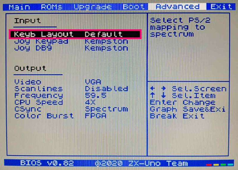

    Что-то должно было пойти не так). Отваливается клавиатура в окне приглашения NextZXOS. Не реагирует совсем. Но UNO 100% не зависла, так как вижу screensaver через пару мин.
    Кто-нибудь встречал подобное?
  9. #89
    28.02.2005
    2,250
    1,001
    629
    338 сообщений
    UnoXT я так и не осилил. А вот в ZX-UNO такое было. Там нужно зайти в BIOS проверить раздел меню Keyboard. Если cтояло default (или раньше Auto), то клавиатура не работала. А если поставить Keyboard EN, то все ok. А как в UnoXT не знаю, возможно все по-другому.

    Спасибо, за ответ. Попробовал там перетыкать все варианты, но к сожалению не помогло.
