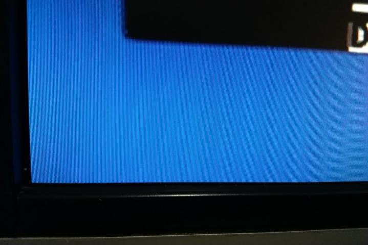

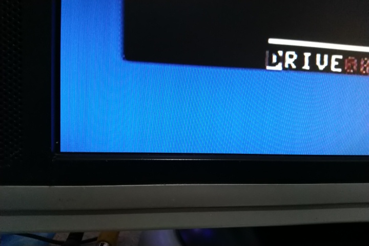

    Всем привет. Есть у меня забота, которая не даёт покоя – вертикальные полоски на моей хлебнице C64 (rev 250425), от которых не спасает ни LumaFix64, ни выпайка RF-модулятора (последнее ещё не пробовал лично, но скоро проверю).
    В обычных разноцветных играх С64 у меня всё относительно в порядке, всё комфортно, на картинку не жалуюсь, если уж совсем не приглядываться (это ж не эмулятор). Но есть одна игрушка, которая меня натурально замучала. Которая вскрыла одну важную проблему. Sword of Fargoal называется. Там "туман войны" – это клетка из чёрного желтого и белого. И вот там наибольшим образом видны те линии, о которых толкую. Установка люмафикса никак на это не влияет. Да, сразу оговорюсь – видны полосы и на CRT, и на LCD-экранах. И в композите, и по s-video.
    LCD:
    CRT:
    Вгляделся в бейсик на стартовом экране. Там буковки тоже немного разных оттенков получаются в следствие этих приколов с цветом. Я сперва думал, дело в старом БП — заменил на новый, теперь напряжение в порядке. Сделал рекап С64 — никакого улучшения. Пробовал и на ЭЛТ экране — там тоже эти линии.
    Начал смотреть разные ревизии С64. Просил друзей загрузить игру и сфоткать как у них. Ниже фотки ревизий 250466 и 250469:
    Rev 250466:
    Rev 250469:
    Далее была мысль выпаять RF-модулятор, который, по словам некоторых спецов, может давать наводки, и заменить это дело на новоделку. Но судя по ролику ниже ничего там не меняется в плане этих полосок. У чела как были похожие полоски, так и остались:
    Что вызывает эти полосы? Есть ли способ это решить или всё тлен? Буду признателен мыслям.
