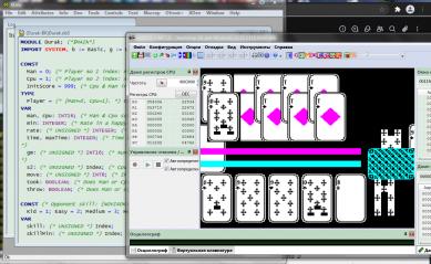

    Очень сырой скрин процесса портирования

    Первый более или менее годный скриншот Ловите также бинарь. Durak-BK.zip
    К сожалению, для реализации всех фич оригинального Медноноговского "Дурака" на десятой Бэкашке недостаточно памяти. Постараюсь добавить то, что наиболее важно для передачи оригинального геймплея.
    Полную версию можно будет позже выпустить для БК11(M) и УКНЦ.
    А можно узнать, на что не хватает, и почему? Должно хватать, и даже с запасом.

    Кстати, ИИ тоже весит прилично, не один килобайт. Я думаю, тут даже переписывание на асм мало что даст. GCC для PDP-11 даёт очень недурной код, намного лучше, чем SDCC. Факт.
    Я думаю, не хватит на анимацию, мини-игры и музыку. Музыкой и заморачиваться не очень хочется. Я не спец по этому делу)
    "Паскаль съедает"? Оригинальная игра весит под 40 Кб, в ней под 7 Кб графики. Понятно же, что "15 Кб Бэкашки хватит на всё" (почти Бил Гейтц)
    В оригинальной игре также 2 Кб музыки, шрифт 768 байт и наверно килобайта 2-3 текстовых сообщений. А на Бэкашке графику надо растягивать (блок 8x8 становится 8x10). Иначе некрасиво получается.
