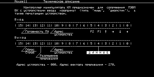

    "Документация" -- внутри MOUS11.SAV (ссылка на нее -- в тексте "Устройство ввода координатное. Демонстрационная программа. Описание применения")
    Контроллер манипулятора КМ предназначен для сопряжения ПЭВМ БК с устройствами ввода координат (типа 'мышь', 'джойстик'), а также печатающим устройством.
    Вход
    14 - Готовность ПУ
    10-8 - Адрес устройства
    5 - F2
    4 - F1
    3 - Вверх
    2 - Вправо
    1 - Вниз
    0 - Влево
    Выход
    14 - Сброс/строб
    12 - Разрешение прерывания
    7-0 - Данные
    Адрес устройства - 000. Адрес вектора прерывания - 270.
    Это похоже на схему KM_sch.pdf, но "адрес устройства" на ней 4-битный (разряды 11-8) и доступен только по записи.
    Похоже, что драйверы ОСБК (IM.SYS и LP.SYS) рассчитаны на работу с КМ.
    Для сравнения -- включение мыши напрямую:

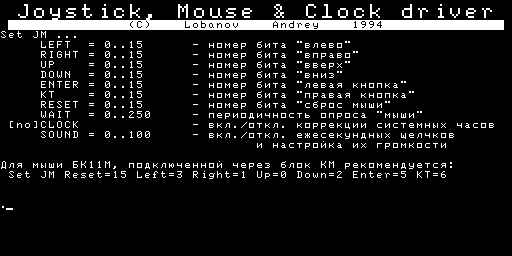

    Похоже, что в MOUS11 описан прототип (вариант?) КМ и нужна более свежая документация.
    Например, JM.SYS в ОСБК 4.1 ("joystick, mouse & clock" driver) пишет в "SET JM HELP"
    Для мыши БК11М, подключенной через блок КМ, рекомендуется:
    Set JM Reset=15 Left=3 Right=1 Up=0 Down=2 Enter=5 KT=6
ID:	81593 Нажмите на изображение для увеличения.
