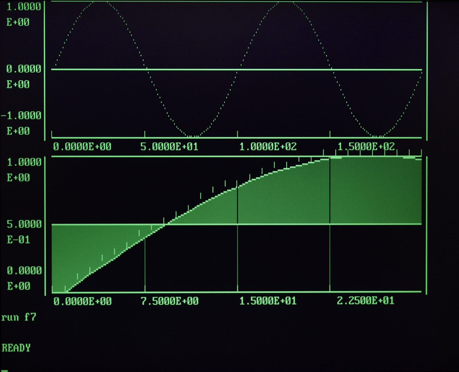

    И делать его на FPGA умаешься
    Да да, конечно. Всё уже сделано до нас
    https://pdp2011.sytse.net/wordpress/...-1536x1244.jpg
    PDP-2011, VT100-VT105
    И где здесь VT240 ?

    И где здесь VT240 ?
    в первую очередь нужен алфавитно-цифровой терминал на 177560-66, VT52
    Тама
