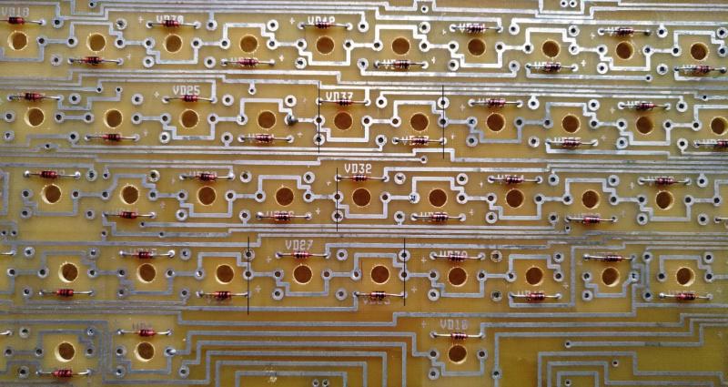

    Это видимо первоначальный вариант, аналог клавиш ЕС1840. Там колпачки некоторых клавиш с такими-же площадками сбоку, в них есть отверстия для светодиода у клавиш: "РУС", "LAT", "ЦИФ".

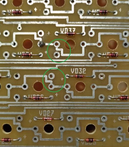

    Improver, Приветствую. Есть несколько вопросов. В проекте используется метрическая сетка? Для чего 2 отверстия по вертикальной осевой линии на макете с кнопками Cherry - это для крепежа, как в Векторе? Есть ощущение, что отверстия для геркона и крепежа не на одной вертикальной линии. Посмотрите на сканах, также для примера клавиатура ЕС-1840. Какие размеры между выводами крепежа и выводами геркона? Д.б. 12,5мм и 16,25мм соответственно. Отверстия под выводы геркона - 1мм, для удобства монтажа.

    Improver, Цифры 16,25 + 16,25 (2 геркона) = 20 (шаг кнопок) + 6,25 х2 (крепёж кнопки).

    Судя по фото, это самая правильная клава - диоды на каждой кнопке... Гарантированно правильно определяется нажатие любого количества клавиш в любой комбинации...
    Может стоит сделать также и на Вектор? Или смысла нет менять схему?

    Improver, Приветствую! Я не настаиваю, что размер 16мм неверный. При метрической сетке технологичнее сделать размер 16,25мм, тогда все отверстия находятся на осях с шагом сетки 0,25мм. Проектируя клаву для Спектрума, использовал это размер - все нормально. Диаметр отверстия под штырь - 4,7мм, самого штыря - 4,3мм. Диаметр отверстия под крепёж – 1,5мм, под герконы – 1,2мм (размеры прямо с платы). Такие большие размеры, как мне кажется, связаны с тем, чтобы было легче устанавливать кнопки – надо совмещать сразу 4 вывода с центральным отверстием. При 4,5мм терпимо, но надо будет более тщательно править выводы кнопки и крепежа. «Чертёж» кнопки имеет ошибки, с точки зрения конструктора. Например, размеры для левого лепестка указаны дважды: КХ+ШО и КО+КР, что неверно – измерение д.б. одно. Все размеры - от края кнопки?!! И то, что лепестки изогнуты и так выполнен “чертёж» - я уже отмечал.
    Из своего опыта проектирования платы на таких кнопках. Определяющим является шаг кнопок и рядов по вертикали. Размечаем эти отверстия. Затем размечаем от центрального отверстия 4 отверстия для крепежа и геркона. Разворачиваем контакты кнопки на 180 градусов и размечаем соседнюю кнопку - получаем блок из 2-х кнопок, который копируем дальше на плате. Опять приведу фото платы, насколько это критично - решать Вам!
