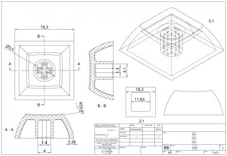

    Не нашёл размеры колпачков для Cherry MX серий XDA и DSA. По поводу Kailh Choc low profile. Т.к. предполагается замена клавиатуры в корпусе "Вектора", то есть нюансы - эти кнопки низкопрофильные, колпачки не квадратные и меньшие по размеру (17,5х16,5мм, в Векторе 19х19мм), будут большие зазоры между ними.

    138 сообщений
    Нашел чертеж DSA

    andreysur, подстава..
