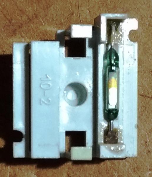

    Единственное, конструкция ПКМ-1Б не предусматривает жёсткого крепления геркона, поэтому при пайке его может перекосить -- надо за этим следить.
    Выводы герконов на клавиатурах ЕС1840 и Вектора зафиксированы клеем.
    В моём случае там клея нет, даже следов. Думаю, можно также проклеить, или, второй вариант, впаивать кнопки частями -- сначала нижнюю часть с герконом, придерживая его, а потом ставить и припаивать верхнюю часть, благо кнопки легко разбираются и собираются.

    Improver, Понятно, что клей наносили перед сборкой клавиатуры. Всё-таки проще закрепить геркон каплей клея на основании и запаивать кнопку в собранном виде – сначала паяют крепёжные выводы, потом геркон. Из опыта замены таких герконов – при перекосе легко выламываются выводы.
